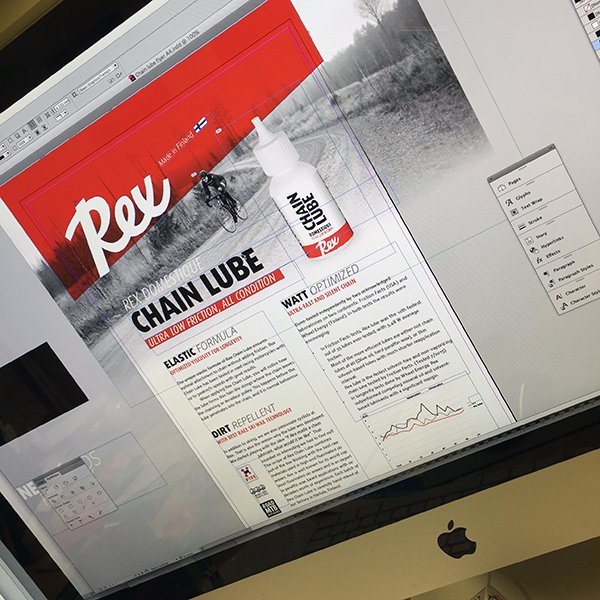

Aika pitkään olen jo ajellut Rexillä ja ihan joka säällä. Aine on läpikuultavan valkoista ja parafiinipohjaista ja siinä on suksien fluoripinnoitteista tuttuja ainesosia.
Ennen likaiset ketjut ritisivät sivusuuntaan taivutellessa, mutta ei enää. Tuntuu työntävän aika hyvin lian ihan ainoastaan siihen ketjun pintaan. Ennen myös käytin talvella eri öljyä kun kesällä mutta en enää nykyään. Enempää ei uskalla sanoa ettei mene ihan mainostamiseksi.
FinCycling on ajanut Rexillä mm. Richmondin MM-kisoissa ja palaute kaikilta testaajilta ympäri maailmaa on ollut hyvää.

Niin, olen siis tuon Rexin ketjuöljyn kehittänyt ja uskon kyllä että tuo on hyvää ainetta. Me kun elämme suksivoiteista, niin kynnys tuoda pyöräilytuotteita on aika iso. Sen takia tuota on mietitty ja kehitetty paljon. Periaatteena tässä ja muissakin tuotteissa on, että tehdään parasta mahdollista.
En tiedä näistä markkinoilla olevista ketjuöljyjen tekijöistä, mutta meillä on ihan omat räätälöidyt raaka-aineet suksivoiteissa joita en usko paljoa löytyvän muiden alojen tuotteista ja suksivoiteiden (luistojen) päätehtävä on hylkiä vettä ja likaa. Ja samoja aineita käytetty "domestiquessa".

Rex CHAIN LUBEa mielenkiinnolla kokeilen mäkin jahka myytäväksi asti tulee.
Virallisesti esitellään kuun puolivälissä ISPO -messuilla ja tuotanto aloitellaan muutaman kuukauden kuluttua näillä näkymin tai jopa aikaisemminkin.
