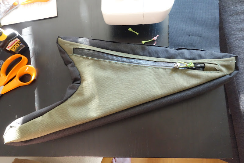

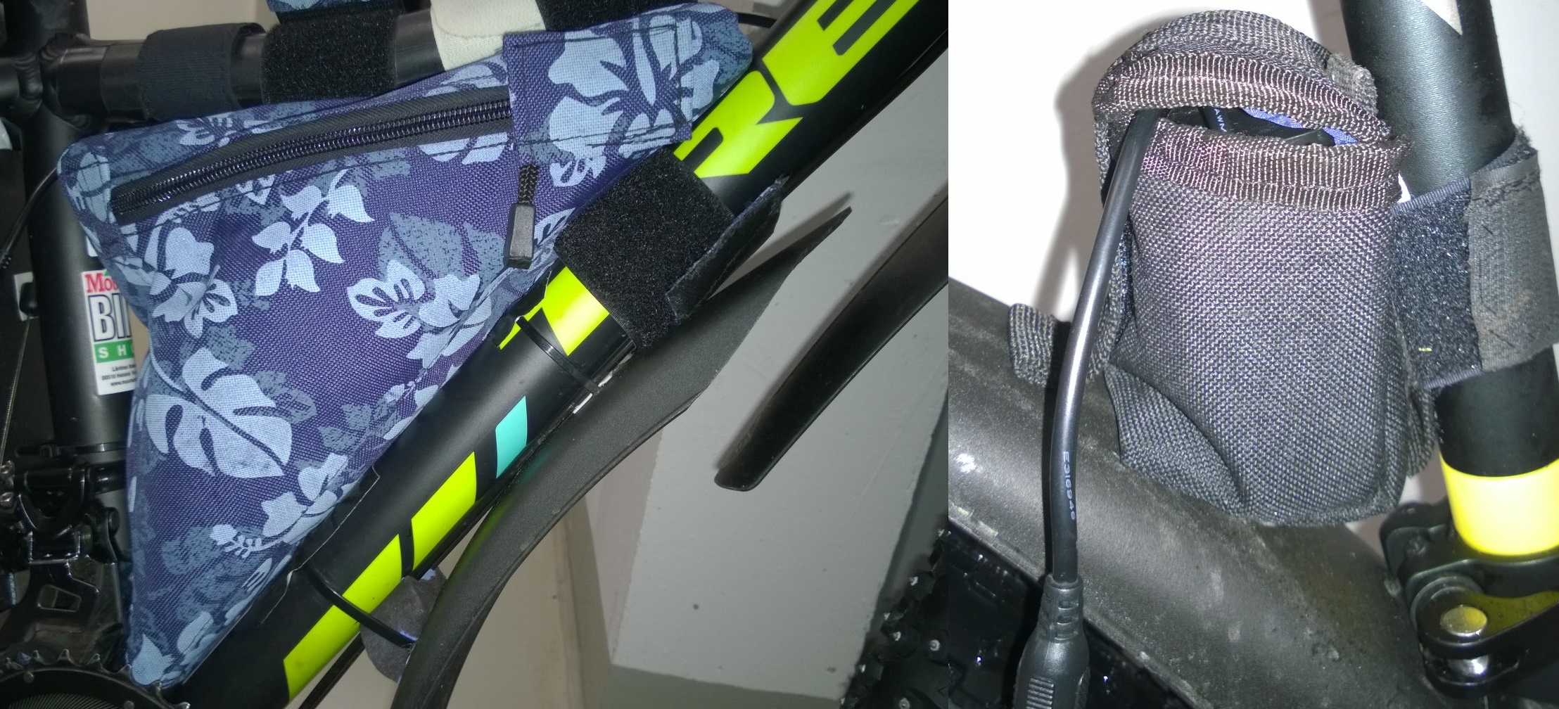

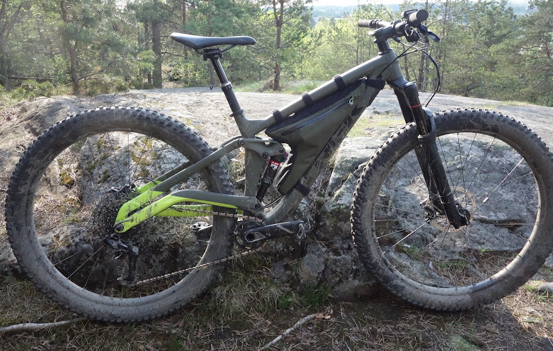

Ketjun alkupuolen ”kassikauden” innoittamana aloin itsekin suunnittelemaan omaan maastorunkooni laukkua. Ongelmaksi ihan ensimmäisenä muodostui runkokolmion melko äärimmäisen pieni koko, kun rungon tuumat jää 13,5”, ja yläputkea on vielä madallettu ekstraa.
Kaavat piirsin ja sitten eikun hahmottamaan vanhan läppälaukun kansiläpästä osia... Sisäkangas auton ikkunoiden sisäpeitteestä jäänyttä mitälie:tä.
Ompelu ja suunnittelu vei yhteensä muutaman päivän ompelutaitoisen ihmisen kanssa. Lopullinen sisäkoko n.8,6dl, tarrakiinnitys 4-pisteisenä. Lisänä heijastin vasurilla.
Toinen DIY-työ oli talvinen akkupussi, topattu malli pyörän valon akulle, joka saattaa hyytyä kylmässä. Oma originaali pussi on melko haperoa ja kestää varmaan kesällä.
Kuvat kertoo enempi :) Onedrivessa tekovaiheen kuvia: https://1drv.ms/a/s!Ans9HWekTCBk0hgx7tV1QQIo_dqG

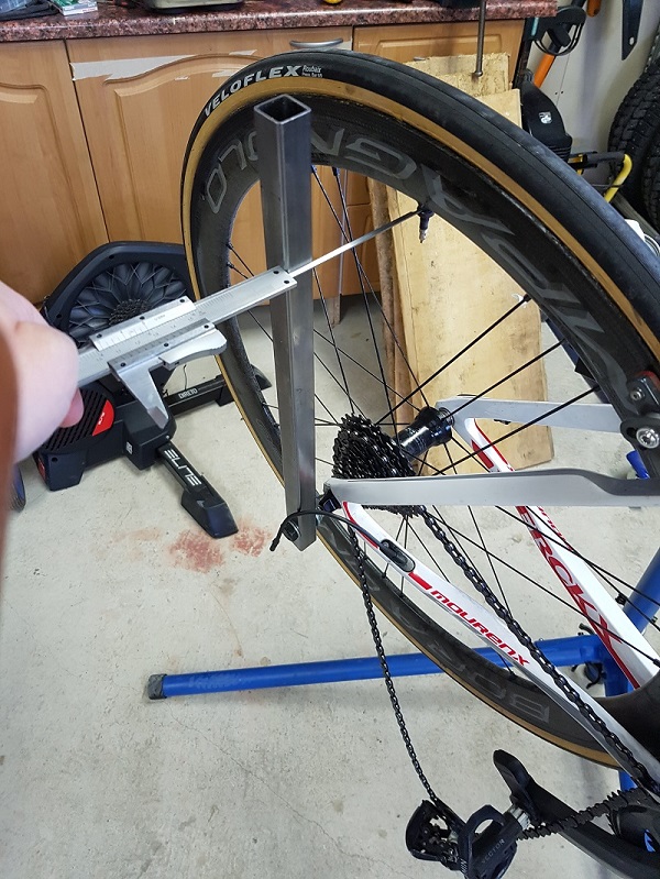

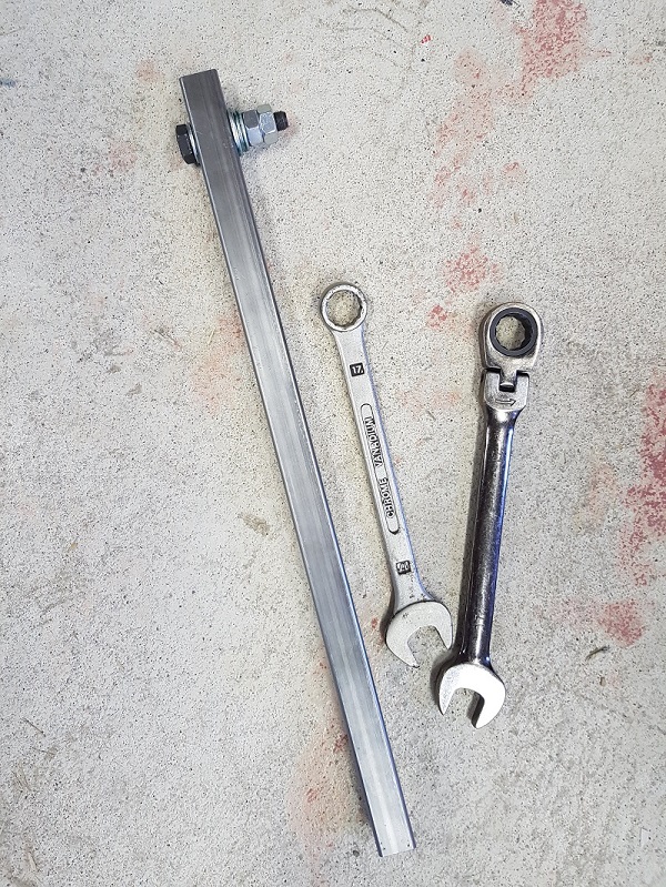

Vähän hävettää postata näin yksinkertainen juttu, mutta tein takavaihtajan korvakkeen mittaus- ja oikaisutyökalun.
Tarvikkeet:
20x20 putkea, M10x50mm ruuvi (1mm kierre), kaksi mutteria, aluslevyjä sopiva määrä.
Testattu jo käytännössä, toimii! Park Tool maksaa 80€, tämä 2.60€ :D
http://teemu.dy.fi/pyora/Alignmenttool600.jpg
http://teemu.dy.fi/pyora/Alignmenttool2600.jpg
On niin yksinkertainen ja nerokas keksintö, että en tietenkään itse keksinyt, vaan löysin tuolta: https://www.youtube.com/watch?v=sWdO4dnu18g
