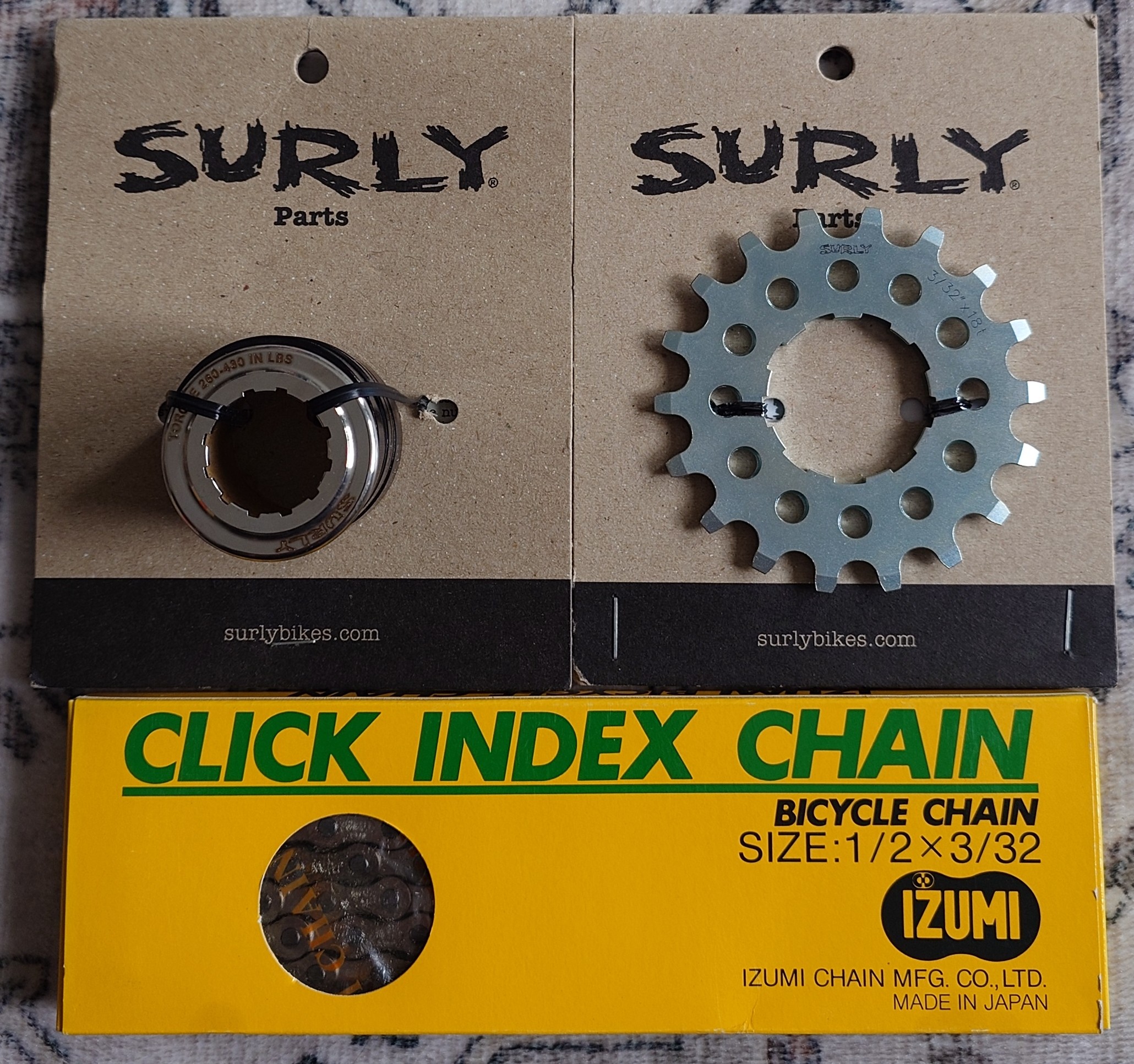

Ensimmäiseksi: Sinulla lienee mielessäsi sopiva välityssuhde, jonka haluat sinkulaasi. Katso taulukosta 1 mitkä etu- ja takarattaan yhdistelmät toteuttaisivat halutun välityssuhteen riittävän hyvin.
Toiseksi: Sinun on selvitettävä takahaarukan alaputken pituus (ts. takanavan akselin ja keskiön akselin etäisyys) tuumissa, jotta voit hyödyntää sitä ketjun pituuden kaavassa.
Kolmanneksi: Sinun täytyy käydä läpi välityssuhteen puolesta kelvollisilta näyttävät etu- ja takarattaan yhdistelmät, ja selvittää ketjun pituuden kaavalla niitä vastaavat ketjun pituudet ja siten myös ketjun lenkkien lukumäärät.
Neljänneksi: Kun sinulla on jokaisesta vaihtoehdosta tiedossasi eturattaan hampaiden lukumäärä, takarattaan hampaiden lukumäärä ja ketjun lenkkien lukumäärä, voit siirtyä käyttämään taulukkoa 2, jotta voit nopeasti luntata kiinnostavat SYT-luvut.
Jos takarattaan ja ketjun SYT = 1 se on tietenkin hyvä juttu, mutta jos käytössäsi on normaali ketju, jossa lenkkejä on parillinen lukumäärä ja eturatas jossa myös on parillinen määrä hampaita (kuten NW-rattaissa on aina), sitten niiden SYT ei voi olla pienempi kuin 2.
Valitse se yhdistelmä joka parhaalta näyttää.
Skid patcheja laskeskellessa fiksimies tarvitsee vain eturattaan ja takarattaan hampaiden lukumäärät. Hän on onnekas jos saa molempiin alkuluvut. Mutta sinkuloija tarvitsee tiedon myös siitä kuinka monta naksua vapaarattaan räikkäkytkimessä on kierroksella.
