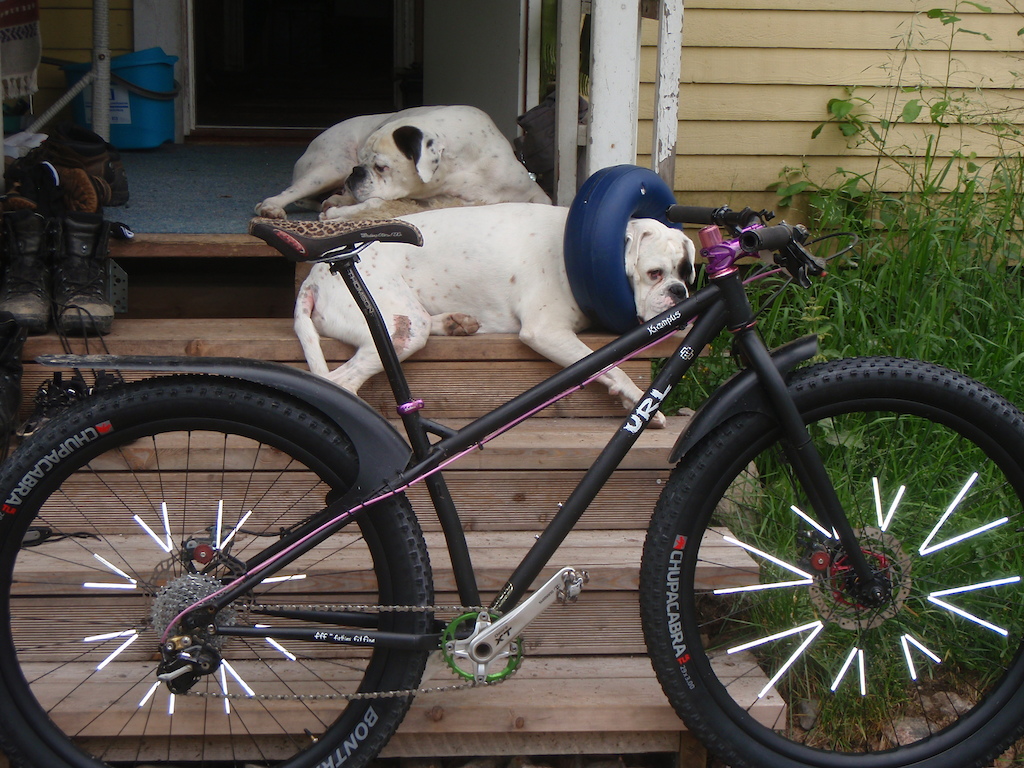

Ja tässäsit miun Rammpus räikeänmustilla kehillä.
http://ep1.pinkbike.org/p5pb13639140/p5pb13639140.jpg
Ruma Q prkl mutta kevyt tunkattava.
[sissimyyntiä]Krokotiilit on mahtikehät [/sissimyyntiä)
Treilidogit änkes samaan kuvaan, pahoitteluni koira-allergikoille.

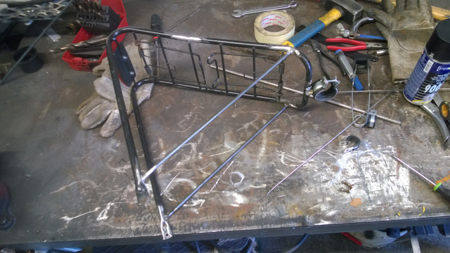

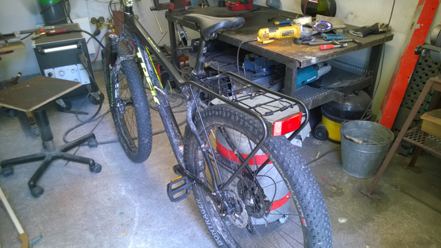

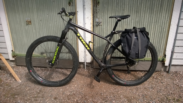

Moi.
Mä duunasin tommosesta vanhasta mummiksen ritsistä "leikkaa, liimaa, askartele"-tyyppisen ratkaisun. Ei oo hyvä, kaunis eikä käytännöllinenkään mut on melkein ite tehty. Plussaa retrohenkisyys, tutkimusmatkailumainen meininki ja pirteä mattamusta väritys. Lisätukiraudat ei kaasulla tarttunu (lue: et vaan osaa), mutta migillä sai jotenki räkästyä kasaan. Laukut pysyy ritsissä ihan ok, kissansilmäkin löytyy. Saarenmaa beach here we come.
http://jiipeen.otokset.fi/kuvat/Foru...g/_smaller.jpg
