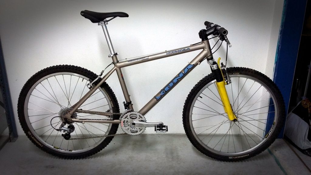

Cinder Cone 1998. Käytännössä ajamaton. Voitettu huuto ja eilen 1 omistaja kaivoi tallin periltä esiin.
Täysin orginaali Kona n omia renkaita myöten. Pyörä taisi tänään menettää hyvässä 18-v iässä polkupoikuutensa, vaiko toisinpäin.

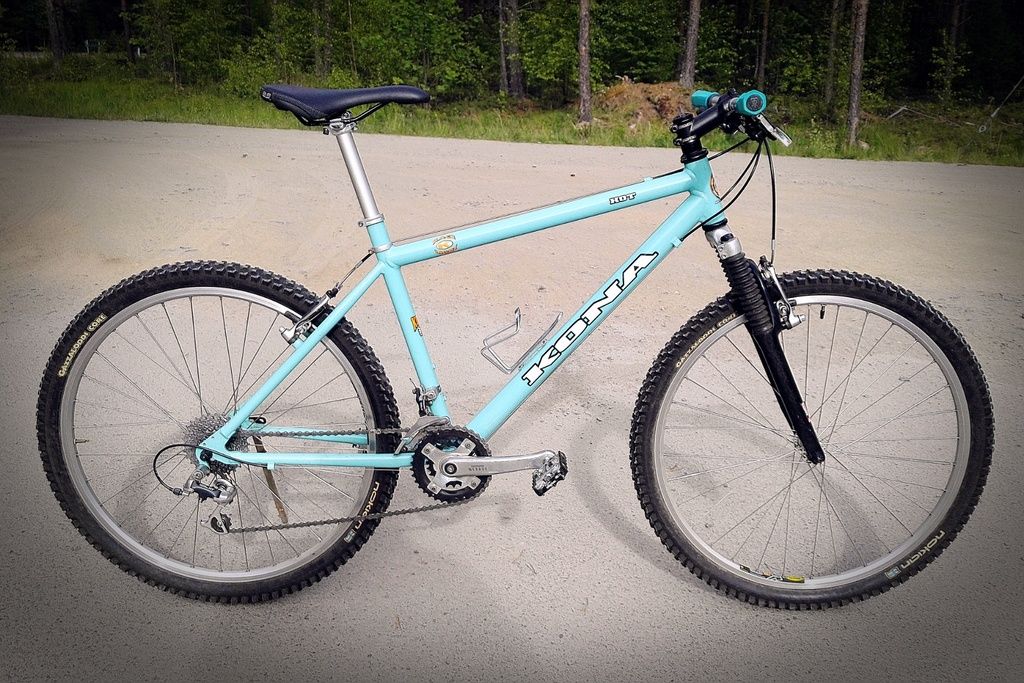

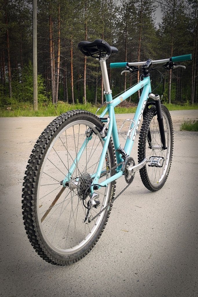

Ei ole hetkeen tullut tällä laitteella ajettua. 90-luvun alkupuolelta runko, osat sekoitus mtb historiaa ja nykypäivää. Ei varsin maastokelpoinen, mutta hiekkateillä nopeaksi havaittu.

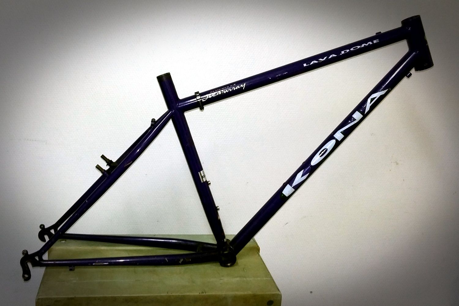

Nyt saapui vaimon tulevan pyörän aihio Briteistä, -92 Lava Dome. Yleis ilme oli kohtuu siisti, mutta lähempi tarkastelu paljasti tosi rujossa kunnossa olevan bb:n alustan ja chainstayt.

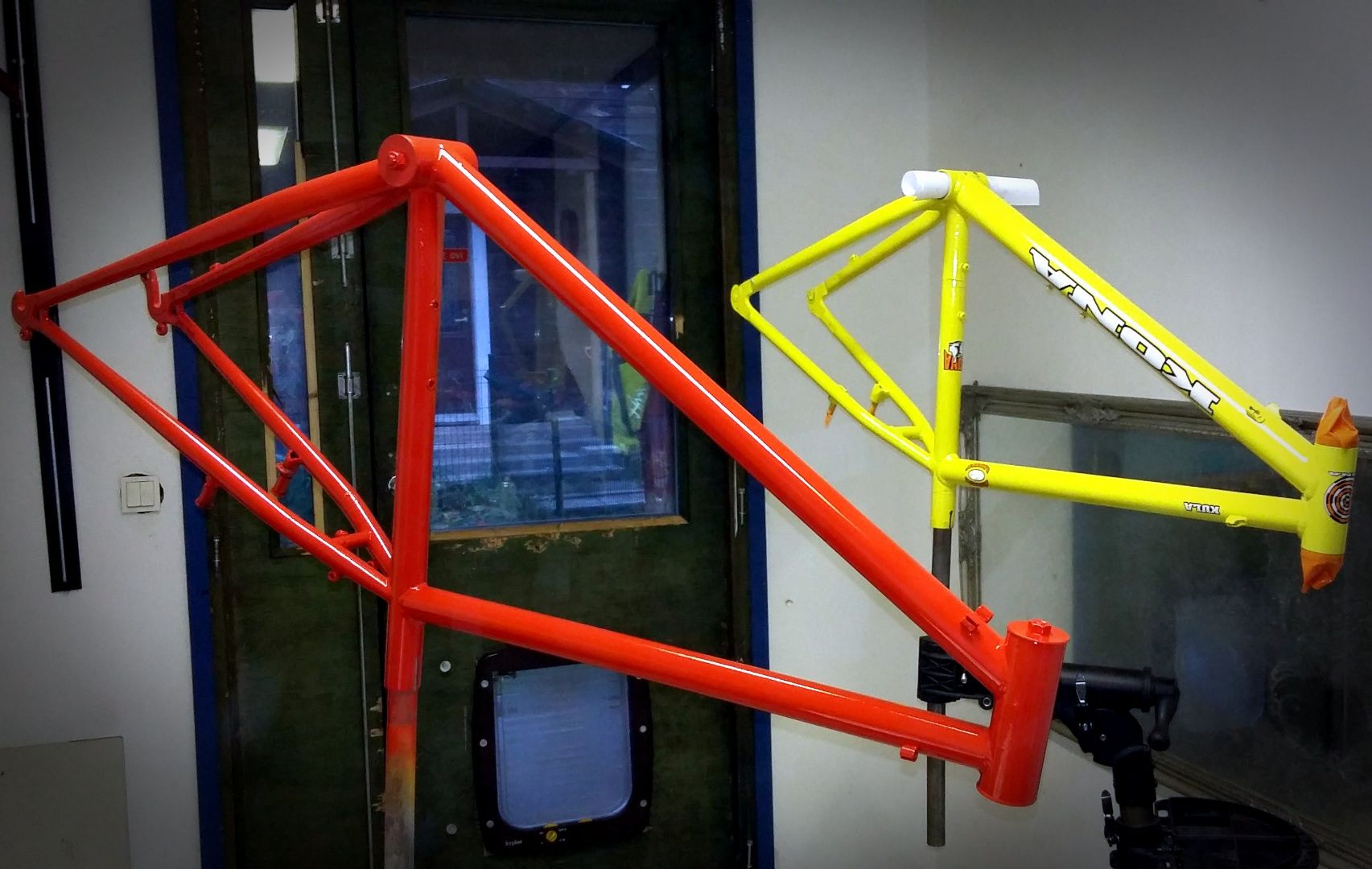

Kun mukana tuli uus tarrasetti, uudelleen maalaus oli selvä asia. Loppukäyttäjän toiveena oli punaista, siispä taas Bilteman maalihyllyä tutkimaan ja sieltä löytyi sopivan kasari-ysäri tyylinen, aavistuksen oranssin sävyinen, punainen. Samalla päätin kokeilla 2k-lakkaa kun Kulaan käytetty tavallinen spraylakka ei kestä käyttöä yhtään. Ja samalla vauhilla uusinta lakkaukseen myös se Kula. Pikkusen jännitti miten eri merkin maalit reagoi oikean lakan kans ja Kulassahan oli vielä lisäksi tarrat jo paikallaan. Toistaiseksi kaikki ookoo, toivon mukaan vielä aamullakin on tallissa yhtä kiva tunnelma... :)

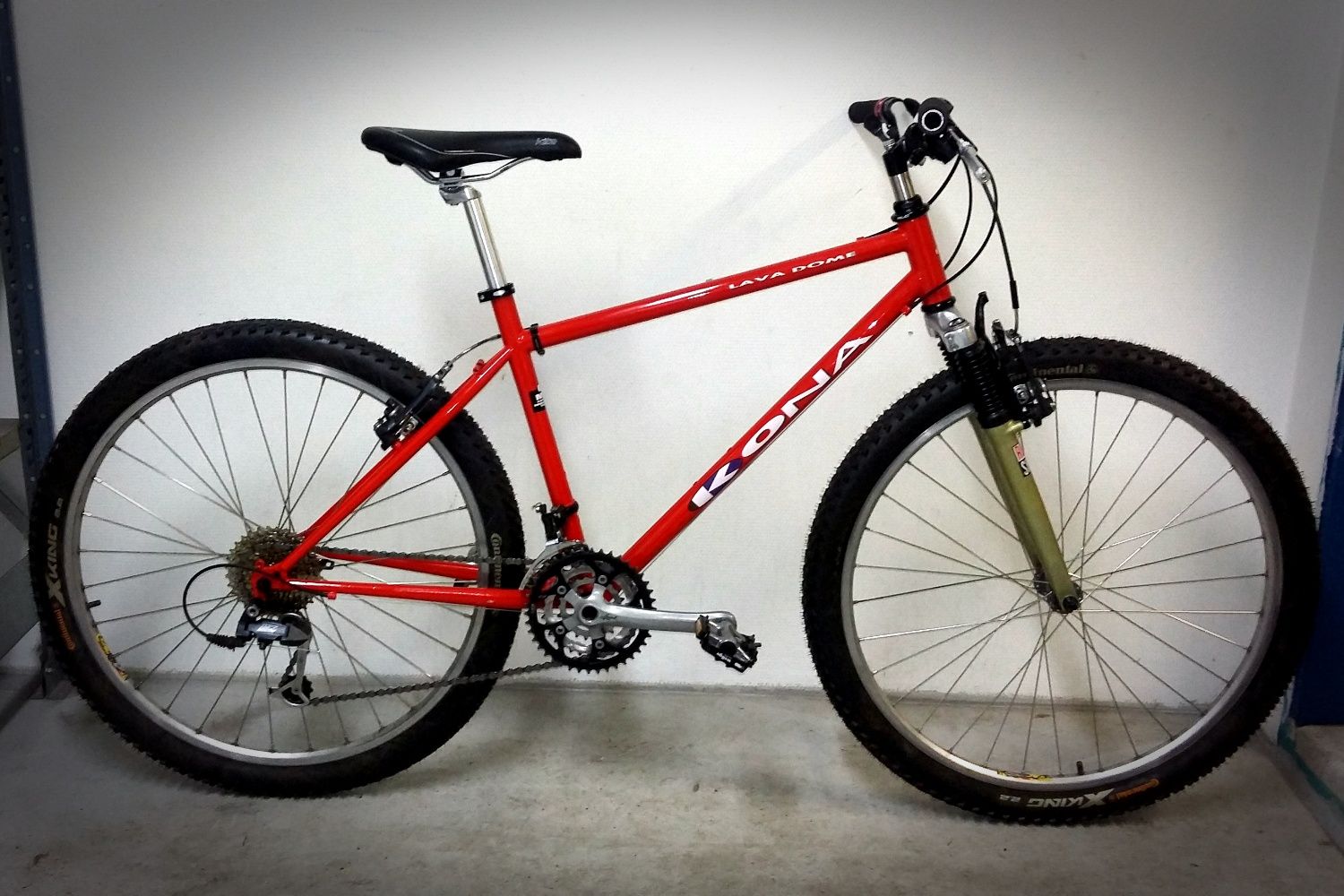

Noniin, Dome valmiina. Vaihteet, jarrut ja kiekot on 90-luvun loppupuolen LX:ää, joten ei ihan oo ikäkausi korrekti kokonaisuus.

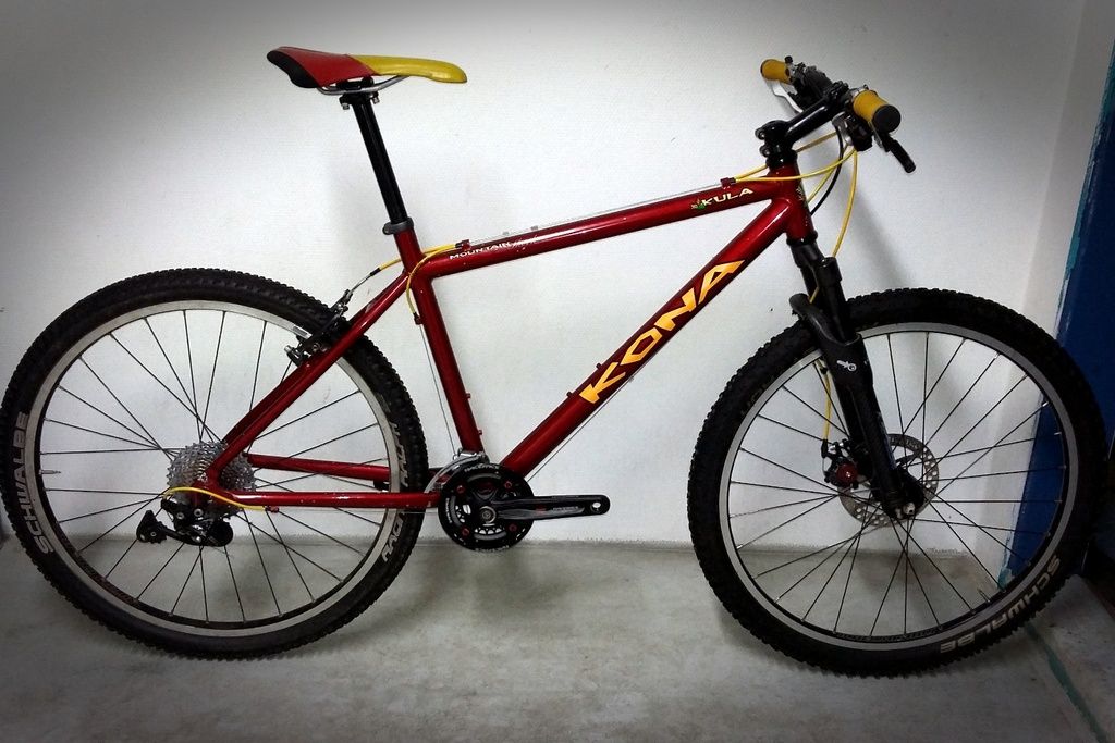

Vaihteeksi löytyi yks Kulan runko kasattavaksi kokoelman jatkoksi, nyt -97. Osat on osittain nyt hiukan uudempaa; 2x10 XT setti Racefacen Ride kammilla, jarrut Avid Single Digit 7 ja BB7 ja kiekot hiukan runkoa uudemmat Bontragerit, samoin keula vuosituhannen vaihteen versio Pace RC36:sta. Sopivasti sattui tuon Selle Italian värit ja vaijereiksi tietenkin pikkusen värispeksatut keltaiset.

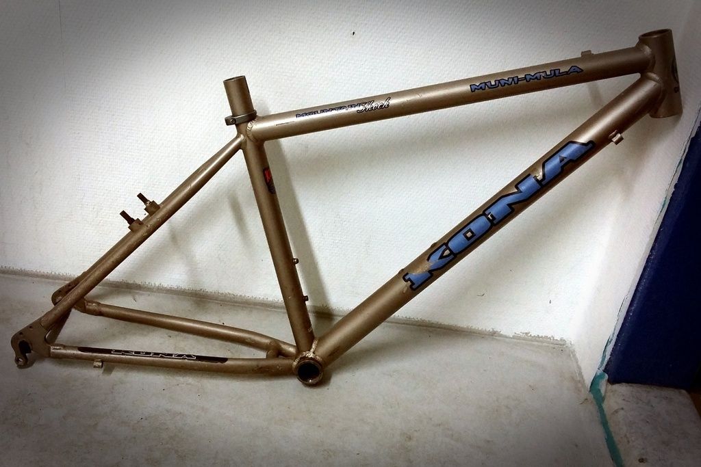

Nyt viimein sain uudelleen rakennettua tämän Muni Mulan. Runko hiekkapuhallukseen, uus maali pintaan ja tarrat taas Briteistä. Vaiheosiksi XT M739 kombokahvoilla, jarrulänget LX:t ja kiekot samat Mavic 717 / XT M739 Nokian Gazzaloddi Coreilla. Keulaksi ei ollut mitään oikeen kunnolla toimivaa niin olkoon toistaiseksi tuo RS Quadra5.
