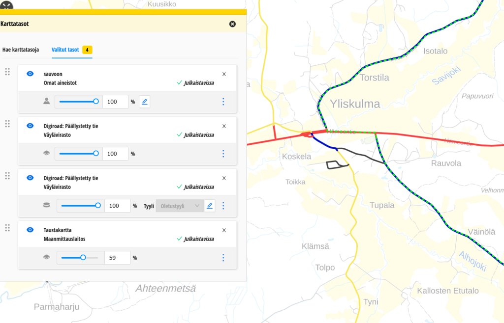

Jos haluaa ajaa assua niin se on helppoa kun viereisessä ruudussa on kartta tien päällystetiedolla, esim. Paikkatietoikkuna.
Noni! Tuo Paikkatietoikkuna oli se palvelu, mihin sai helposti reitin layeriksi.
https://kartta.paikkatietoikkuna.fi/
Kiitoksia, paljon hyviä neuvoja. Tässä vähän tarkempi kuvaus mitä tein; muistiin itselleni ja muiden iloksi.
Päällystetiedot löytyvät Paikkatietoikkunassa Digiroad-aineistosta (Päällystetty tie). Siellä teiden pinta on kuvattu värikoodein, joille selitteenä ilmoitetaan ihmisläheisesti pelkät numeroarvot. Näiden numeroiden selitteet löysin vasta erillisestä tietolajien kuvauksesta. Tässä kaikki kuvauksesta löytyneet arvot yhdistettynä niihin värikoodeihin jotka satuin kartalta bongaamaan:
1 Betoni
2 Kivi
10 Kovat asfalttibetonit (punainen)
20 Pehmeät asfalttibetonit (sininen)
30 Soratien pintaus (vihreä)
40 Sorakulutuskerros (keltainen)
50 Muut pinnoitteet
99 Päällystetty, tyyppi tuntematon (musta)
Oman reitin tuominen vaatii palveluun rekisteröitymistä, jonka jälkeen zip-pakettiin laitetun gpx-tiedoston voi tuoda omiin aineistoihin ja valita näytettäväksi karttatasoksi. Ainakin minulla visualisointi oli oletuksena ohut musta viiva, jonka seuraaminen kartalla oli hieman hankalaa. Eli kannatti etsiä toiminto karttatason muokkaukseen, josta pääsi muokkaamaan ko. karttatason visualisointia. Tässä tapauksessa halusin muokata nimenomaan tällä omalla karttatasollani olevien viivojen visualisointia. Omille silmilleni neonvihreä katkoviiva paksuudella 3 oli kätevä: näkee helposti kartalla missä se menee, mutta se ei peitä alleen tien päällysteen värikoodausta.
