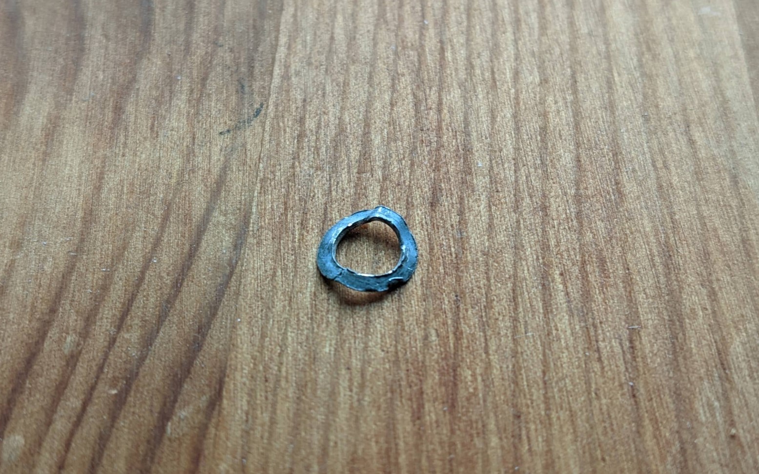

Eli sulla on tämä uudempi setti, jossa kaksi kannua mukana? Osaa jättää tuonkin ostamatta.
Mulle nimittäin kävi tuon vanhan setin kanssa tänään just näin. Sinne jäi kumiluttero ruiskun sisään.
Onneksi ostin vähän aikaa sitten aliexpresistä kaksi settiä tubeless ruiskuja. Noissa on kunnon mäntä o-renkaalla. Vaihdoin tuohon shimanon letkun. Toimii tosi hyvin.
Vähän kyllä jännittää ettei tuo yksi O-rengas vaan laske ilmaa läpi. Eli mieluusti ostaisi kunnollisen ruiskun. Nämä lääkeruiskut ei tosiaan shimanon öljyjä näköjään kestä.
