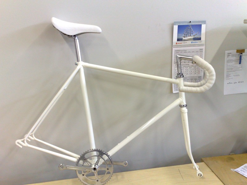

Runko alkaa saamaan palasia ylleen. Kaikki on putsattu ja huollettu.
Tehdäkö Sinkula vai Nopeahko Jäykkäperä? Vaihtaja ja eturattaat on siis vaan muodon vuoksi paikallaan.

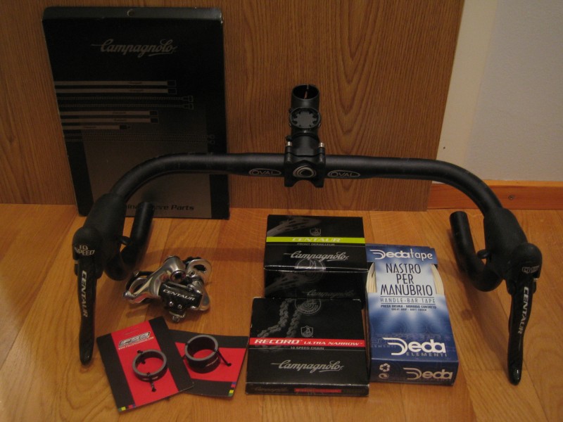

Tästä se alkaa. Centauria ja xt napoja ja openpro kehiä ja avidjarruja ja muuta mitä sattuu edukkaasti löytymään.
Hienon värinen ainakin.
No mitäs sitä joustolla tekee ku o 2 tervettä jalkaa ja pyörä joka kestää sen mitä jalat antaa.

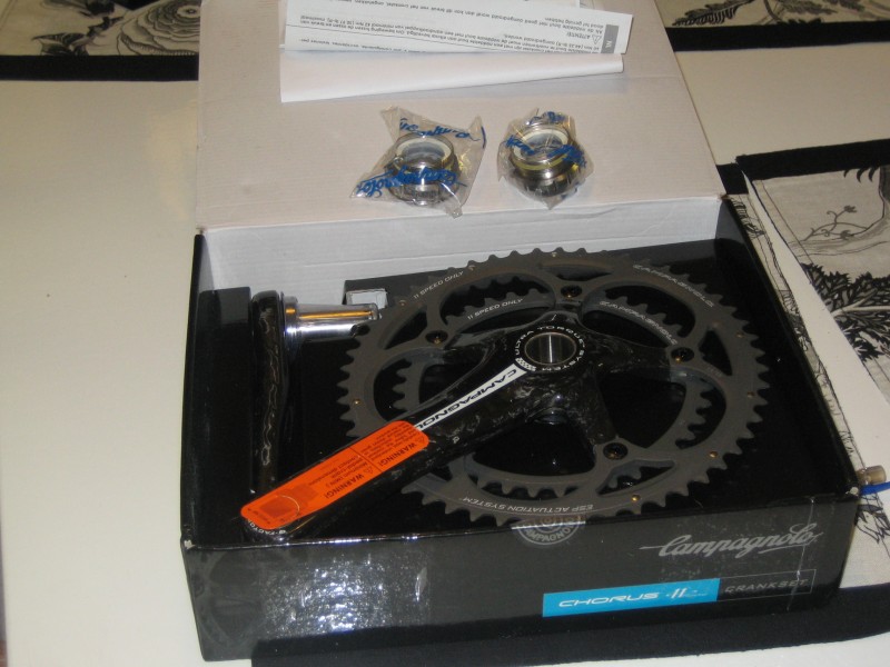

Rungon lisäksi siis tarkoitus on käyttää vain mukava cromo haarukka (ellen innostu laittamaan eteen levyjarrua, jolloin haarukkakin menee uusiksi). Varastosta löytyy tanko ja stemmi. Lähikaupasta löytyi jo 90 luvun LX:n cantilänget. Suunnittelen kahvojen ja vaihtajien päivittämistä maantiepyörääni (vaijerit piiloon :D) ja vanhojen hyödyntämistä tässä projektissa. Saksanmaalta on jo matkalla Ultegran (6650) kompaktikampisetti ja laakerikupit. Ameriikasta puolestaan jarrukaapelin levittimiä, hangerit eteen ja taakse (tolpankiristimeen) sekä etuvaihdevaijerin kääntörissa clamp kiinnityksellä (hybridirungossa ei tietenkään valmiiksi tällaista) Tiedä sitten, vaikka vanha etuvaihtaja jäisi, jos sattuu toimimaan. Tai jos joku tietää suoraan kymppipakan ja kompaktikampien kanssa toimivia ylävedolla olevia etuvaihtajia, vinkit otetaan kiitollisena vastaan!

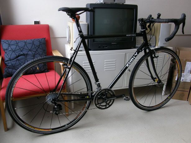

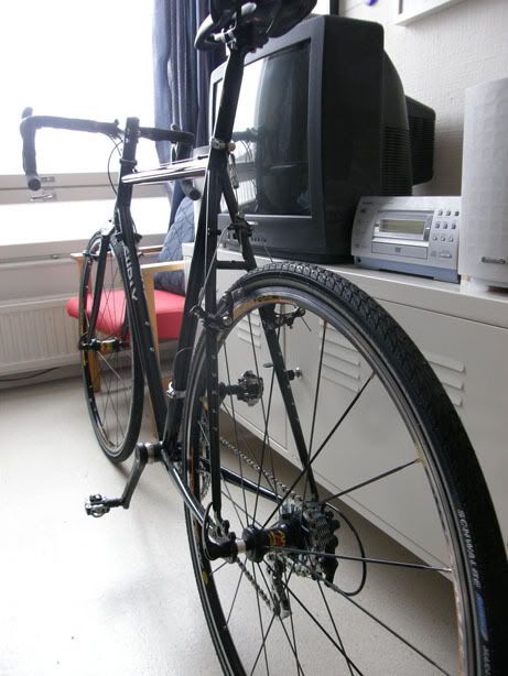

Tuollainen siitä nyt sitten tuli. Vähän tylsähkö ajokokemus teräsrunkoisen sinkulan jälkeen mutta oppia ikä kaikki. Juu ja tiedän renkaiden tekstit pitäis olla vanteiden tekstien kohdalla.. ja onhan ne mutta toisella puolella. :)
