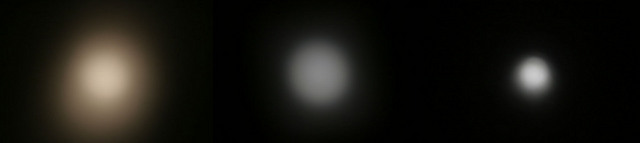

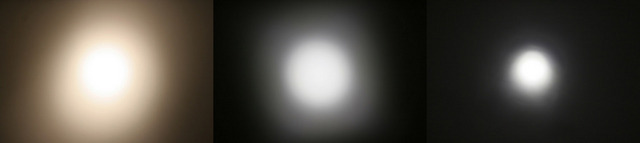

Laitetaas tännekin testikuvaa:
Halpa(paska) 20W halogeeni "keskilevee keila" vs. 3 * 3W Edison led 10 asteen linsseillä
http://www.saunalahti.fi/~vklee/kuvia/lamppu/halo.jpghttp://www.saunalahti.fi/~vklee/kuvia/lamppu/ledi.jpg
