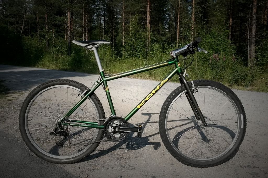

Kaverin Kona Hahanna -94 elvytettiin uudenveroiseksi. Saihan tuota hinkata ja fiksata. Onhan tuo melko hurja peli ajaa! Etupainoin ja kapea tanko [emoji23] taitaa mennä vaan myyntiin ku ei ole kummallakaan käyttöä tai tilaa säilyttää.
http://images.tapatalk-cdn.com/15/07...afccc3dca8.jpg
http://images.tapatalk-cdn.com/15/07...7cd6cae0a7.jpg
http://images.tapatalk-cdn.com/15/07...30de1c4a44.jpg
Hieno Kona ja seisontatuki:)
Hieno Hahanna! Sen verran tarkennusta ikään että jos/kun on orkkis maalissa niin vuosimalli on -96. Itellä tiukka etsintä päällä saman ikäsestä, tai -95:sta, AA tai Kula rungosta.
Kaverin muistiin perustin.. Liian uus tähän ketjuun [emoji23] harmi ku suurin osa näistä makaa jossain jätelavoilla ruostuneena.

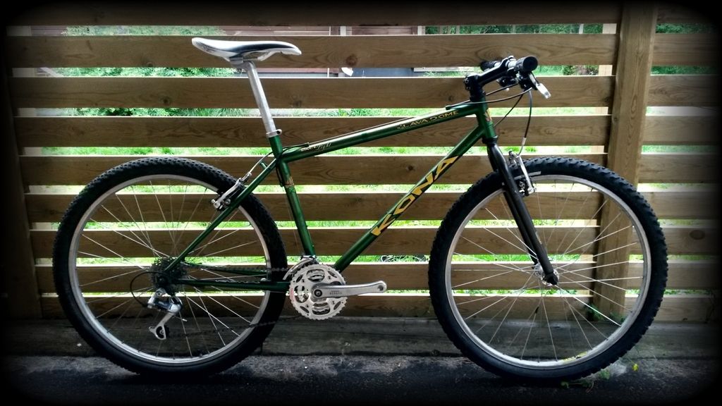

Lisää vanhaa konaa työpöydälle... Uudempaan Lava Domeen tuli vaihdossa tuommonen -97 Dome joka on reissussa rähjääntynyt jonkin verran. Kuvassa lähtötilanne, päivällä purin osiksi, putsasin, oikoin kieron vaihtajankorvakon, irroittelin kiinni jumineen tolpan ja alotin uudelleen kasausta. Kiekot jää vielä alkuperäiset kun on kohtuu kunnossa, jarruiksi XT 739:t, takavaihtaja XT 735, etuvaihtaja alkup STX RC, vivut XT 739 kombot ja kammet Nexave. Tolppa on alkup. 27.2mm mutta jotenkin älyttömän tiukka, ihan ku seattube ois 27.0mm niinku tuon ikäsissä alu-Konissa. Pitää vaikka sorvata kymppi pois tolpan pinnasta tai hakea hitusen ohuempi tilalle.
http://i148.photobucket.com/albums/s...psvipitfgf.jpg

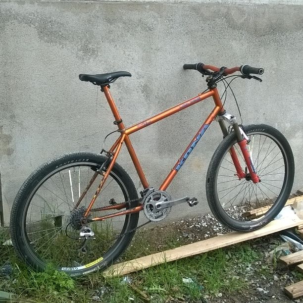

Tämmönen tuli hankittua pari vuotta sitten, kun etsiskelin itselleni uutta työmatkapyörää. Haeskelin netistä halpaa maastopyörää, kun törmäsin tähän karkkiin. Siitä alkoi innostus retropyöriin välittömästi ja osien haaliminen entisöinti mielessä paikallisissa pyöräkorjaamoissa ja netissä kesti reilu pari vuotta. Nyt ollaan alkuperäisessä kuosissa takavannetta lukuunottamatta.
http://www.fillarifoorumi.fi/forum/a...2&d=1437386042
Runko ja maalipinta oli loistavassa kunnossa pieniä kolhuja lukuunottamatta. Kolhut paikkamaalasin ja neonkeltainen maali löytyi paikallisesta kalastusliikkeestä...vaappumaali.
http://www.fillarifoorumi.fi/forum/a...6&d=1437385756

Kuvassa alkuperäinen etuvanne ja samanmoinen takavanne on vielä hakusessa...
http://www.fillarifoorumi.fi/forum/a...8&d=1437385837
Muovilokarit pikakiinnityksellä ja mäkisarvetkin löytyy kuten kyseisen vuosikymmenen henkeen kuuluu, mutten kuviin niitä viitsinyt laittaa:)

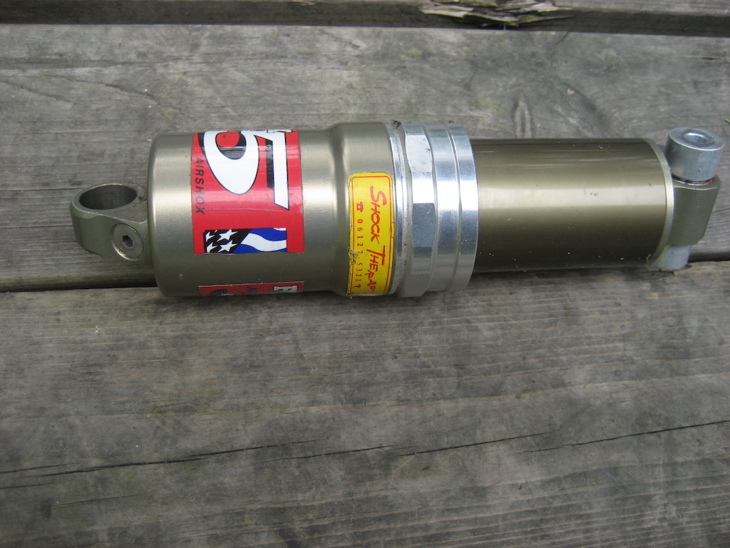

Mitens tällänen takaiskari?Tämä sama yksilö on ollut mun ekassa täpärissä eli Kona King Kikapu
Löytyi varastoa siivotessa pahvilaatikosta.:D
http://ep1.pinkbike.org/p5pb12498809/p5pb12498809.jpg
Kashimat ja kaikki!
