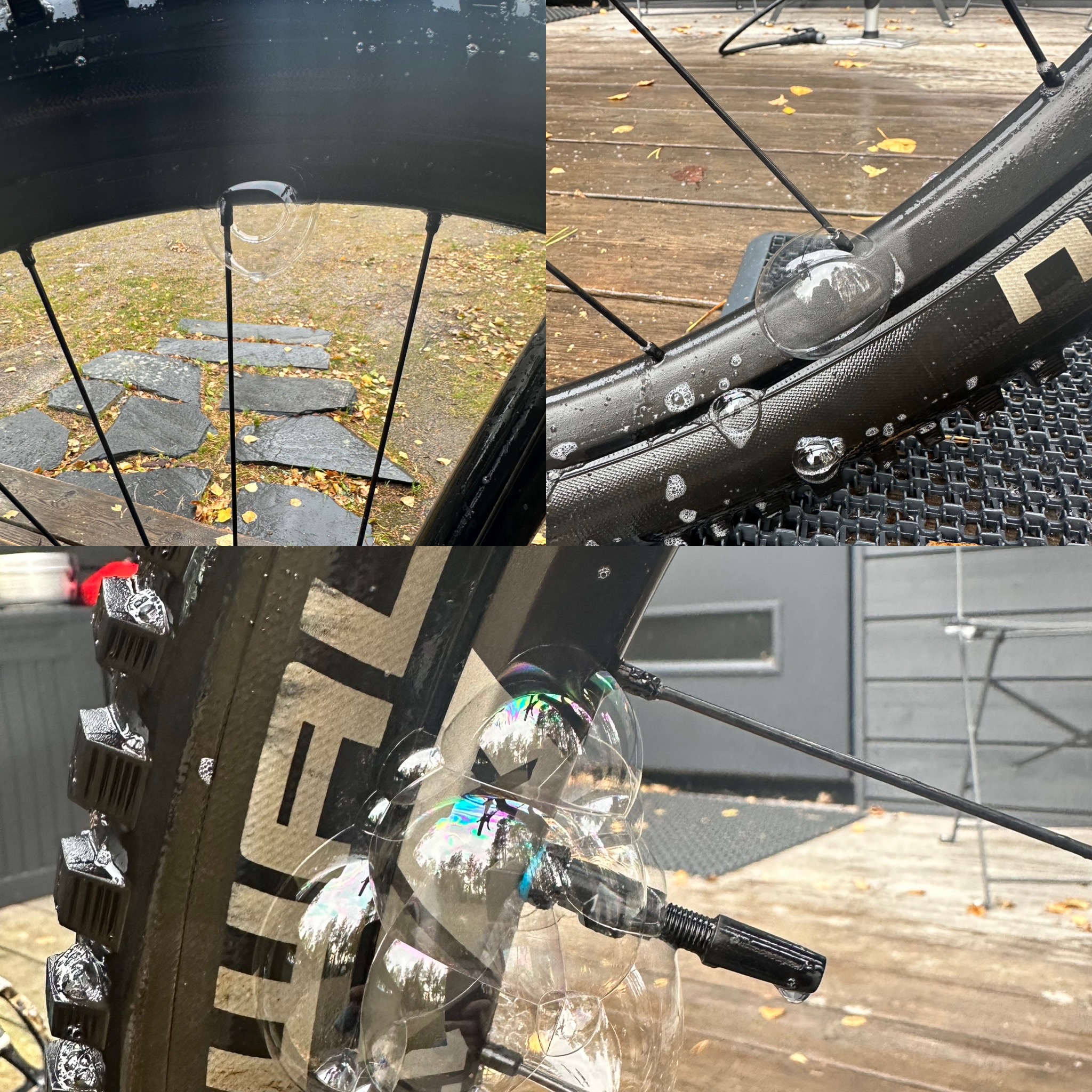

Eturengas alkoi tyhjenemään hiljattain noin vuorokaudessa. Toiminut tähän asti kuin unelma. Kävin renkaan läpi eikä näkyviä vaurioita ole missään. Sitten saippuavettä perään ja näyttäisi vuotavan muutamasta pinnanreiästä, hieman vanteen reunasta ja venttiilin aukosta. Olisikohan litkut kuivahtaneet? Litkua laitettu renkaan asennuksen yhteydessä joskus maalis-huhtikuussa. Rengasta en jaksaisi ottaa vanteelta, kun istuu niin hyvin, vaan ajattelin laittaa venttiiliin kautta lisää litkua sisälle.
https://pic.useful.fi/1jpJxgPfQ.jpg
