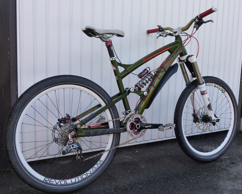

Rullaavuus on kuulemma tällä kaudella kova juttu :eek:
http://ap1.pinkbike.org/p4pb7980089/p4pb7980089.jpg
Vauhti korjaa virheet ja pito-ongelmat
