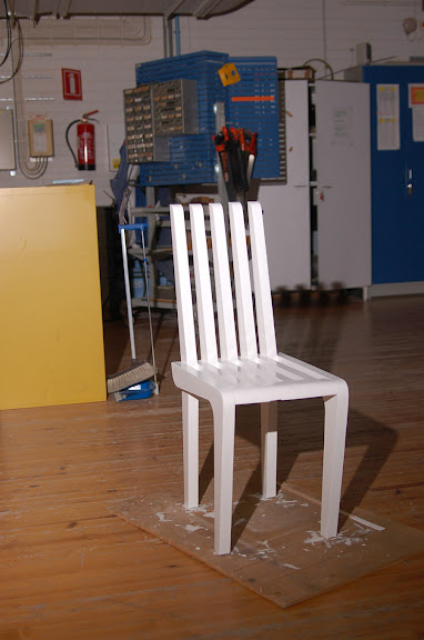

http://lh4.ggpht.com/_S89DWMO1dLY/TI...en%20tuoli.jpg
Asennustuoli verstaalle.

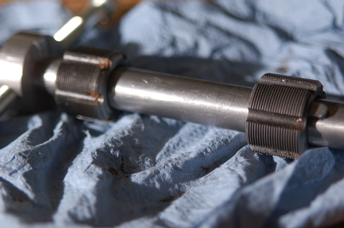

http://lh3.ggpht.com/_S89DWMO1dLY/TI...Zg0/kierre.jpg
Kierretyökalu verstaalle. 1,37"x24tpi LH+RH.
