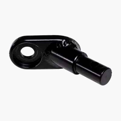

Saako Black rawiin kiinni pyöräkärryn kiinnikkeen? Eli tällaisen https://productimages.biltema.com/v1...medium/27263/3
Ei nyt pääse omaa tutkimaan, mutta onhan siinä noi reijät (kuva verkkiksen sivuilta)
https://uploads.tapatalk-cdn.com/201...7d7809d634.jpg
