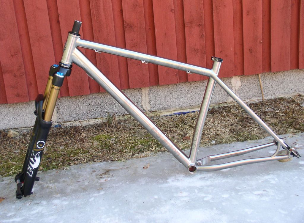

Nyt lähti fillariharrastus lapasesta:
http://i1318.photobucket.com/albums/...psyl0fvisf.jpg
^ no huh huh. Aika helkkarin hyvännäköinen! [emoji14]
Lähetetty minun EVA-L09 laitteesta Tapatalkilla
^^ titamiini-Stanton?! Hieno. Peukkua!
edit: meinaakko laittaa 29er vai 27,5+ -kiekot?
Läääh. Titaaninen Sherpa... Iso peukku.
^^^^HUH! Nyt on pyörä (runko) paikallaan! Ehkä joku päivä itse uskallan investoida hymyyni yhtä paljon :D Onnittelut! Ja mörökölli sinut vieköön jos tänne ei saada kuvaa valmiista pyörästä.
Käykö GXP laakeri tuohon Ritcheyn runkoon? Ainakin SRAMin tällaisessa https://www.youtube.com/watch?v=ZdCLeqgMqgQ laakerissa näyttäisi olevan pitkä kierre ja tuossa kierteen juuressa vielä millin kaulusta joka siirtää kierrettä kauemmas. Ajattelin että tuollaisella voisi eliminoida tuon runkoni "valmistusvirheen" mikäli laakeri vain käy tähän minun projektiini?
Hollowtech II kammet tosin menisivät vaihtoon, mutta ei se mitään.
Luulisin turhaan tuon kierteettömän osan huolettavan, laakeri tukeutuu enemmänkin muhvin päihin, joiden tulisi olla suorat, ainakin maali ja lakka pitää hioa pois kevyesti.
^^Hollowtech II kammet jo kiinni ja ajelemaan aivan turhaa murehtimista.
^68 mm oli mielestäni mitta
Kierteen lähdössä tulee aina olla vähintään viiste, tässä upotus ja viiste, jotta kierrekalu lähtee suoraan... Tuossa ei ole mitään vikaa, ja jos laittaa esim. kaksi muovista spaceria vedon puolelle ja yksi toiselle puolelle niin soon aika sama onko siinä maalia välissä vai nou... Se muovi antaa sen 30-60µm (maalikalvon vahvuus/vaihtelu) periksi joka tapauksessa..
