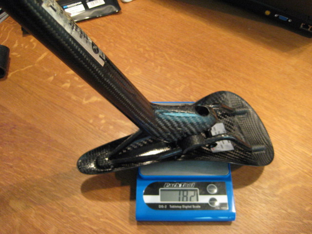

Tolppaongelma ratkaistu. Tilasin käytetyn Syntace P6 carbon tolpan. 185g oli jossain punnittu painoksi kyseiselle tolpalle, joten hirveän kevyt se ei ole, mutta clamppi on järkevä (saa kiinni myös hiilarikiskoiset satulat) ja tolpan pitäisi myös kestää. Kustannuksia 45€ ja painoa lähti 75g.

Ainakin oma hanuri tottui nopeasti Tunen Vauhtineulaan, ja puutumista yms. inhottavaa tunnetta on esiintynyt huomattavasti vähemmän kuin edellisellä 240g Ritcheyn sohvalla. Jos on rohkeutta/rahaa kokeilla ajaa 500-1000km kepoisalla hiilarisatulalla, niin voi yllättyä positiivisesti (sitä vähemmällä kilsoilla ei mielestäni kannata kauhesti tehdä johtopäätöksiä). Voihan silti olla, ettei se sovi. Mutta minulle 90g satula on yllättäen myös mukavin, joskaan ei halvin vaihtoehto. Varsinaisesti raharajoitteisen hommaa satulasta keventäminen ei ole, nimimerkillä "kirpaisi"

Joo itseasiassa voi ollakin mahdollista pienemmälläkin budjetilla, pointti oli lähinnä se, minkä monet muutkin ovat varmaan havainneet, että pehmustamaton hiilikuitusatula voi itseasiassa olla yhtä mukava kuin pehmustetumpi perussatulakin. Että se (muihin kuin empiirisiin havaintoihin perustuva) päätelmä, että "apuaa, siinähän ei ole mitään pehmustetta, täytyy olla tositosi kova ja epämukava" ei osu aina ihan oikeaan. Enemmän ratkaisee se satulan muoto, materiaalin joustavuus ja värinäneristävyys, sekä tietty myös oikea ajoasento. Ettei esim. ole liian korkealla satula ja "roiku" siinä satulassa, jolloin paine välilihassa on valtava. Silloin persaus huutaa leipää vaikka olisi mikä vauhtilankku.
