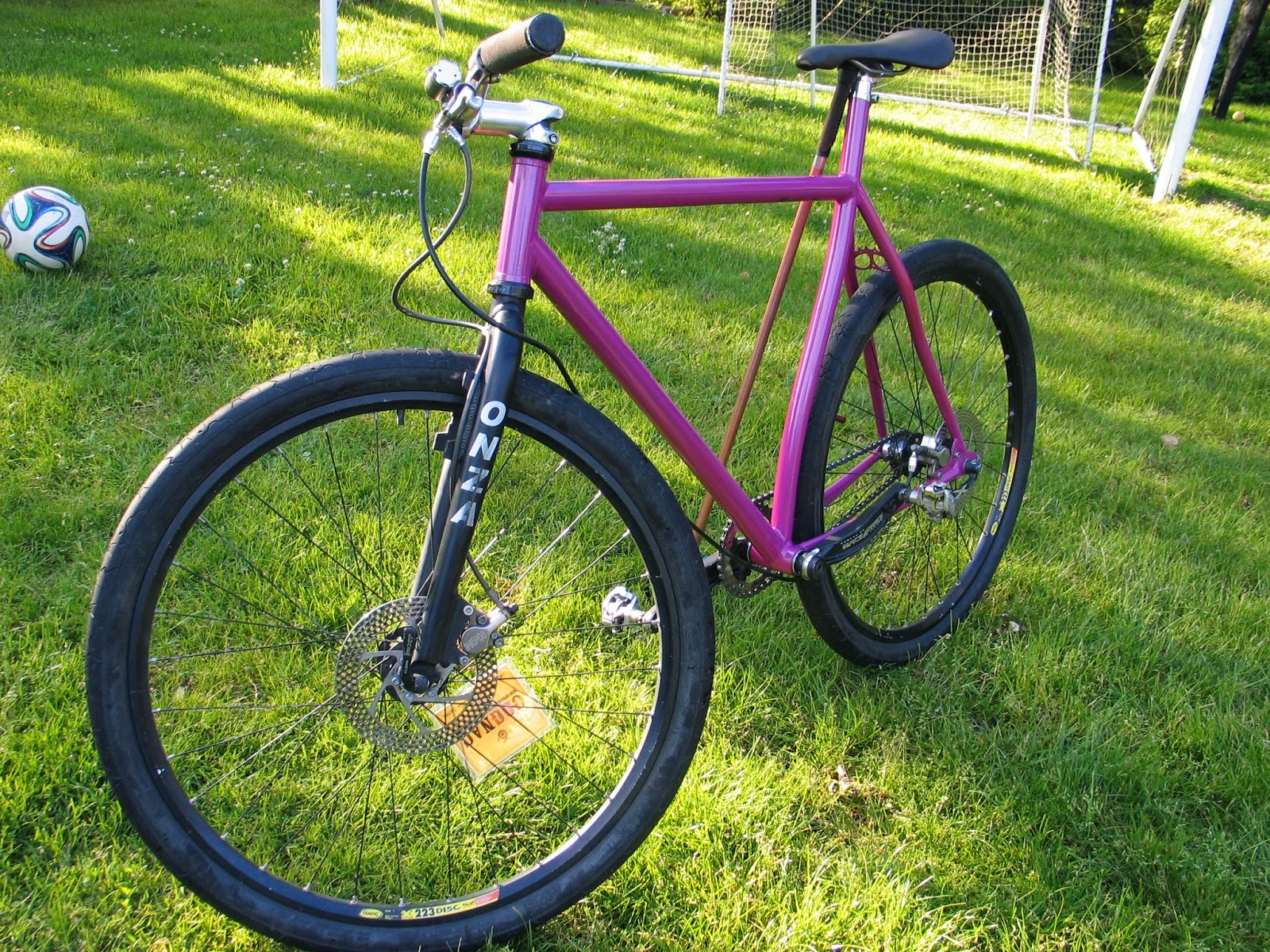

Päätin lisätä satulaputkelle tuen alkuperäisestä suunitelmasta poiketen.
https://dl.dropbox.com/s/jg0b6f28pvibzk5/18.jpg
ei kestä reynolds ainakaan poolokäytössä keulana

Nyt kun on kiekot ja rengaat niin testaus ennen kuin seatstayt menee paikoilleen, seatstayn mutka olisikin sattunut liian alas ilman testiä.

Enpä tykänny tuosta ekasta seatstay setistä niin taivutin uudet.
Alkaisi olla siltoja vaille valmista maalaukseen.
