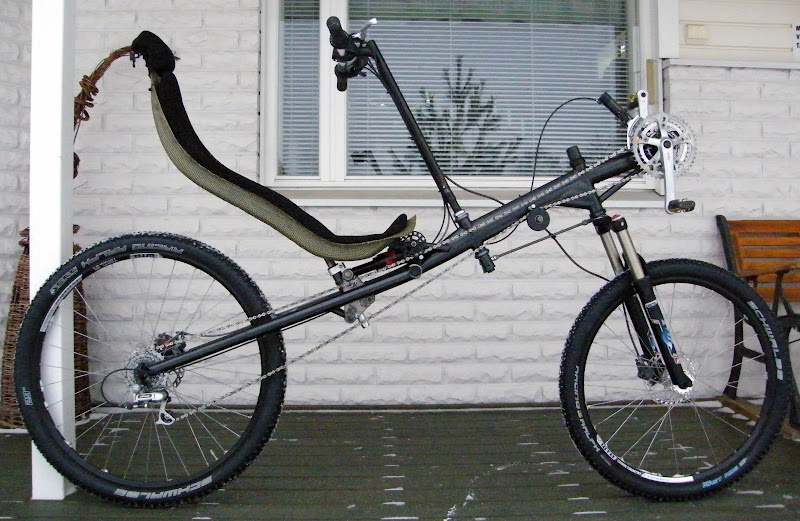

Ihan näin nöösinä joustokeulojen suhteen, omani huollon perusteella, voisin veikata että pölytiivisteen alla on vettä ja öljyt on maitomaista vesiseosta. Siksi mun keula oli melko tönkkö. Ei ole enää...
Muutenkin jos ei viitsi ajaa tai huoltaa öljykeulaa niin se kannattaa tehdä kun pakkas- ja lumikelit alkaa. Säästää vaivassa kun ei se mene kuraan tms vasta kuin keväällä, ja uusilla öljyillä saa herkkyyden takaisin juuri silloin kun sitä tarvitaan, ei talven pakkasiin.
Otan itselle tavaksi vaihtaa jatkossa joulun alla keulaöljyt.
