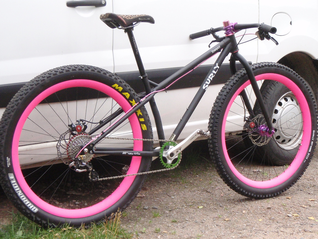

Rojekti mattapinkkiä ja mattamustaa etenee - nyt on etunakkeron lisäksi takanen puettu KariPetterin (50mm) ylle. Kuvittelin DirtWizardin olevan iso 50mm kehällä mutta tuo Kronikle on jo kokoa VoiHyväLuoja....
Tästä ei oluetta tokene.
Piks or did not häppend
Kun on akkavapaa hellepäivä, kaliaa, palikoi ja elintenluovuttaja niin tommosta siitä sit tulee:
http://ep1.pinkbike.org/p5pb12543432/p5pb12543432.jpg
Rekkulit haukkui hyväksyvästi kun pihalla tyyppäsin, mehtään meno ja asennonsäätely jää selvempään hetkeen.
