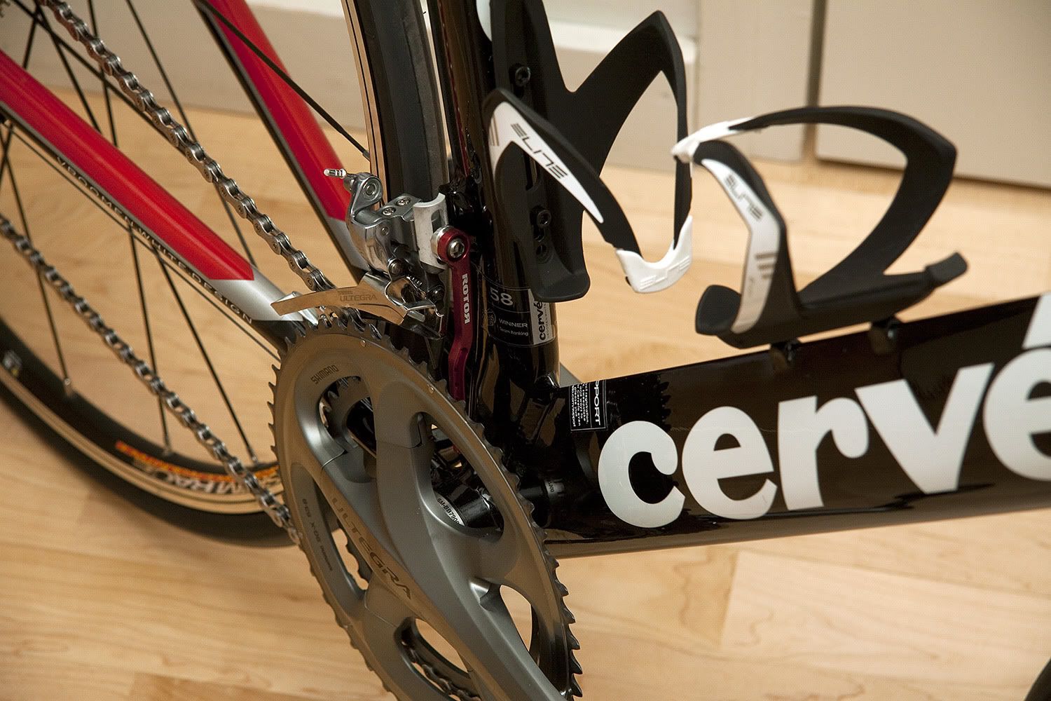

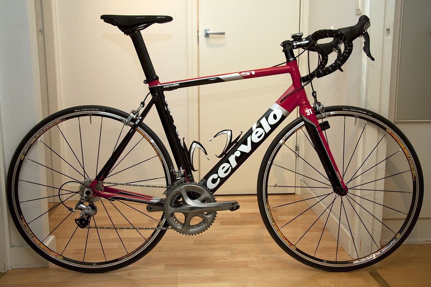

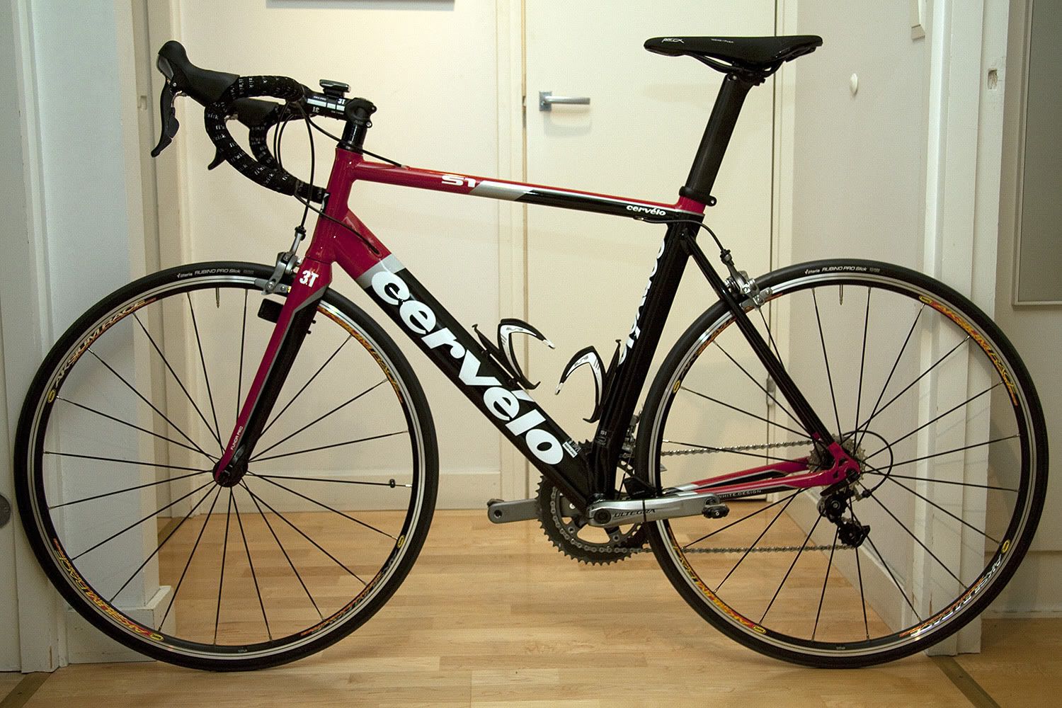

Runko: Cervélo S1 2010
Haarukka: 3T Funda Pro
Ohjainlaakeri: FSA IS-2
Satulatolppa: Cervélo Aero
Kahvat: Shimano Ultegra 6700
Etuvaihtaja: Shimano Ultegra 6700
Takavaihtaja: Shimano Ultegra 6700
Keskiö: Shimano Dura-Ace 7900
Kammet: Shimano Ultegra 6700 39-53
Takapakka: Shimano Ultegra 6700 12-25
Ketju: Shimano Ultegra 6700
Jarrut: Shimano Ultegra 6700
Kiekot: Mavic Aksium 2009
Renkaat: Vittoria Rubino Pro Slick 23mm
Ohjaustanko: 3T Ergonova OEM
Ohjainkannatin: 3T Arx Pro 100mm
Satula: fi'zi:k Pavé CX
Tankoteippi: fi'zi:k Microtex
Polkimet: Speedplay Zero Chrome-Moly
Ketjunohjain: Rotor
Pullotelineet: Elite Custom Race
Mittari: Sigma Sport 1609 STS + Cadence
Satulalaukku: Specialized Mini Wedgie
Lisätanko: 3T Clip-On Pro
Paino ilman polkimia, ketjunohjainta, pullotelineitä, mittaria, satulalaukkua ja lisätankoa noin 8,2 kg, kaikilla härpäkkeillä 9,6. Kiitos Velosportin mahtavalle väelle, sain vaihdettua jarrut ja kammet Ultegraan sekä kiekot Aksiumeihin samaan hintaan, pullotelineet ja perustrainerin kaupanpäälle sekä langattoman mittarin sovitun langallisen tilalle ilman eri veloitusta koska kadenssianturin johtoja ei saanut vedettyä siististi sisäisten vaijerivetojen takia.
Onnea uuden perheenjäsenen johdosta, hyvältä näyttää! Itsellekin on tulossa omaan uuteen S1:een toi Sigman 1609 mittari, tosin langallisena versiona. En tosin ollut ajatellutkaan kadenssijohdon vetoa putken sisällä (sitäköhän toi kommenttisi tarkoitti?), mutta katsotaan nyt miten (epä)siististi sen saa kiinni pyörään. Mittari on vielä saksanmaalta matkalla, asennushommiin pääsee vasta ensi viikolla.
Juu eli koska vaijerit kulkevat putken sisällä olisi näyttänyt tökeröltä vetää piuha emäputkea pitkin ja kiinnittää se 10 cm välein nippusiteillä runkoon, eikä johtoja kuulemma saanut helposti putken sisään.
