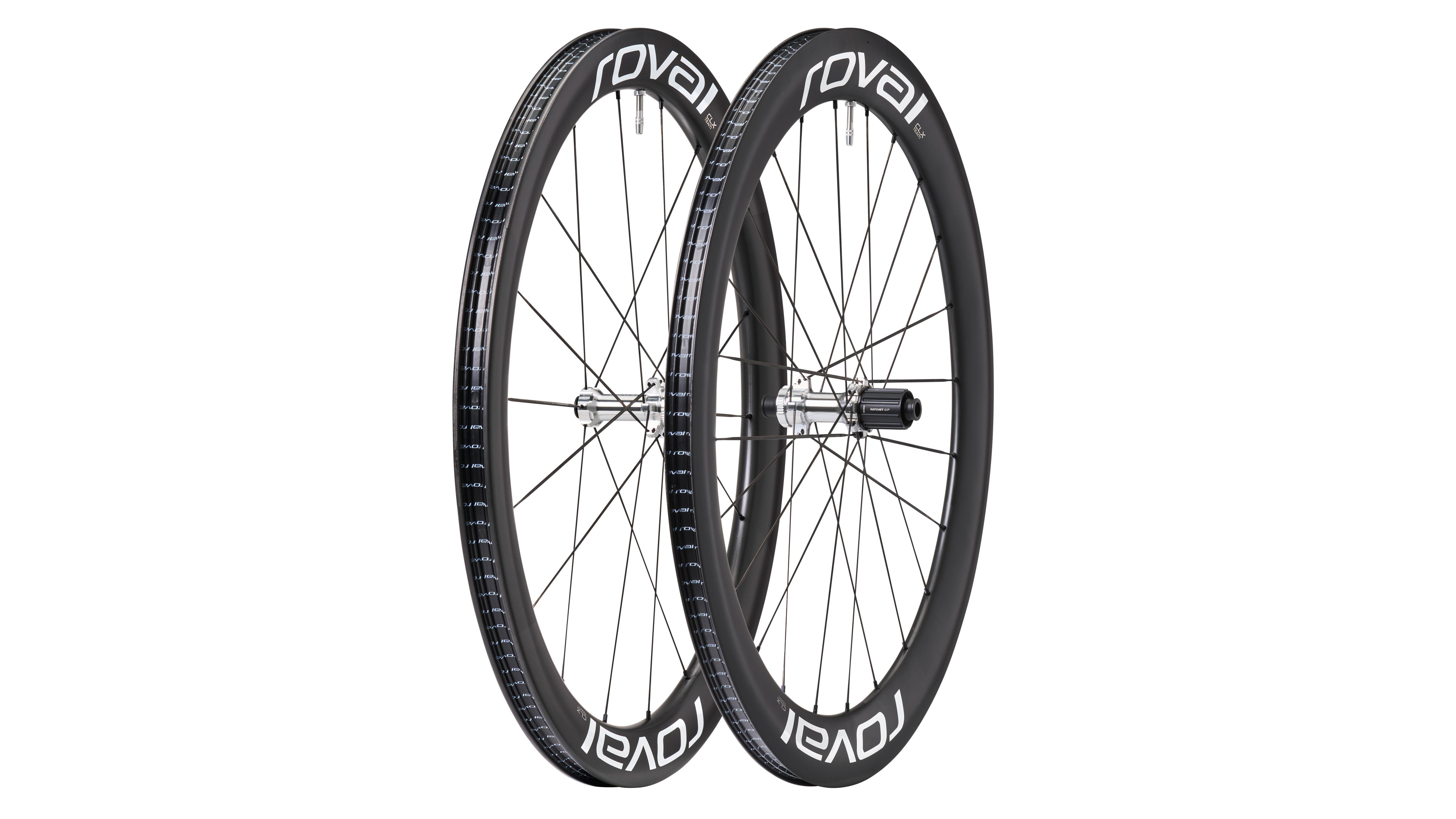

Spessun Roval Rapide CLX Teamit-
CLX:n 21 mm iv vanne, uudet pinnat ja navat.
3900 eur. Tulee muuten hienossa laatikossa, jossa mm. rengaspussit, 2 x turbo cotton 26 mm rengas, 2 juomapullo, varapinnoja, laakerit, tubeless paikkaussysteemit
Roval Rapide CLX II Team -kiekot ovat 130 g kevyemmät, 0,5 wattia aerodynaamisemmat ja tuplasti alan tubeless-iskustandardit täyttävät. Roval Rapide CLX II Teamit tarjoavat luokkansa johtavan renkaan paikoillaanpidon, joka takaa uskomattoman luottamuksen rajummillakin teillä millä tahansa nopeudella. Ne tarjoavat ennennäkemättömän yhdistelmän suorituskykyä ja turvallisuutta.
KEVYET: Roval Rapide CLX II Team -kiekot painavat yhteensä vain 1360 g ilman venttiilejä ja teippiä uuden hiilikuitujen kerrostamisen ja uuden Roval LF -navan ansiosta. Yli 100 hiilikuitukerrosvaihtoehtoa ja satoja testattuja vannekehiä tuotti 40 g:n painosäästön vannetta kohden, kun taas uusi matalan laipan napa säästää 50 g. Optimoimme jopa logoja ja maaleja painon säästämiseksi—säästimme yhteensä 130 g järjestelmän painosta.
0,5 watin vähennys ei ehkä kuulosta paljolta, mutta 40 kilometrin matkalla se tekee yhden sekunnin. Toki se on vain 0,5 wattia nopeampi, mutta Remco ja Demi eivät ole koskaan pyytäneet meitä tekemään heistä hitaampia.
https://assets.specialized.com/i/spe...mage$&fmt=auto
