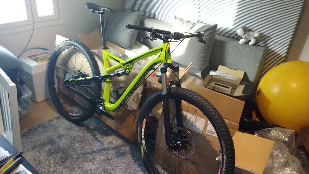

Melkein kasassa oleva Spessu:
http://i75.photobucket.com/albums/i3...psau6kzv9q.jpg
Käytettynä runkosettinä ostettu -15 Camper Evo (runko, iskari, keula). Jarrut, pakka, vaihtaja, vipu XT M8000, kiekot 350s/comp/xm481. Yksi osatilaus on jäänyt jonnekin, muuten tuo olisi jo ajossa.
Cube AMS 120 29er päivittyi siis tällaiseen. Halusin matalammalla stand overilla olevan rungon, 11 speed vaihteiston ja herkemmin toimivan takajousituksen.

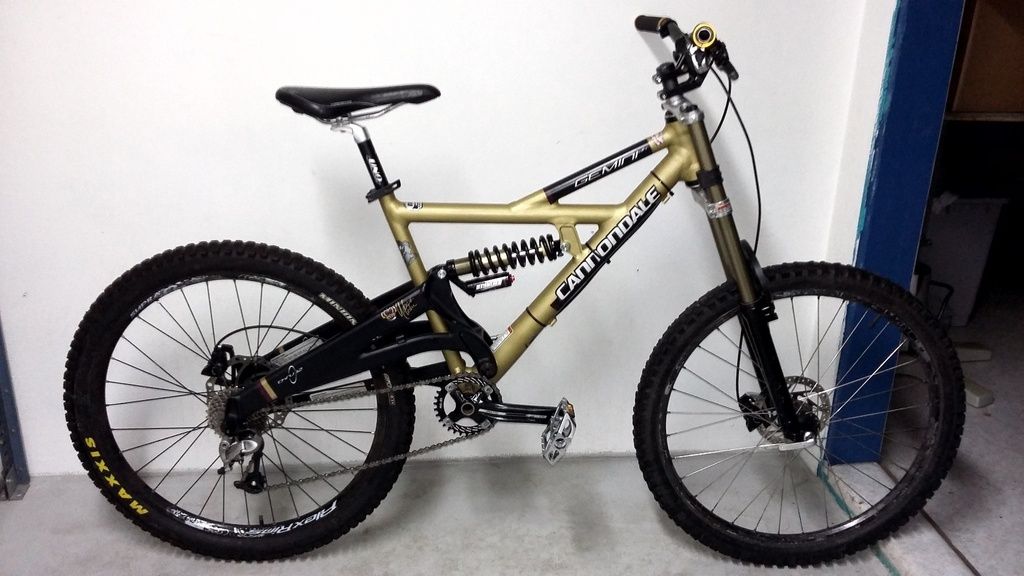

Vaihteeksi jotain saanu askarreltua kasaan. Loppukesällä hommattu oldskuul-Gemini DH on viimein suunnilleen ajoa vaille. Suurin osa osista on vanhaa, reippaasti ajettua mutta myös huollettua dh osaa. Kokonaisuus on melko karu, mutta ei ollutkaan tarkoitus tehä muuta kuin toimiva ja ajokelponen rysky jolla voi edes jotenkin ottaa tuntumaa alamäkeen. Talvihan se pukkaa päälle niin ei varmaan ennen kevättä pääse testaamaan. Ketjunohjainta vielä kaipaa ja isommat levyt vois vaihtaa.
