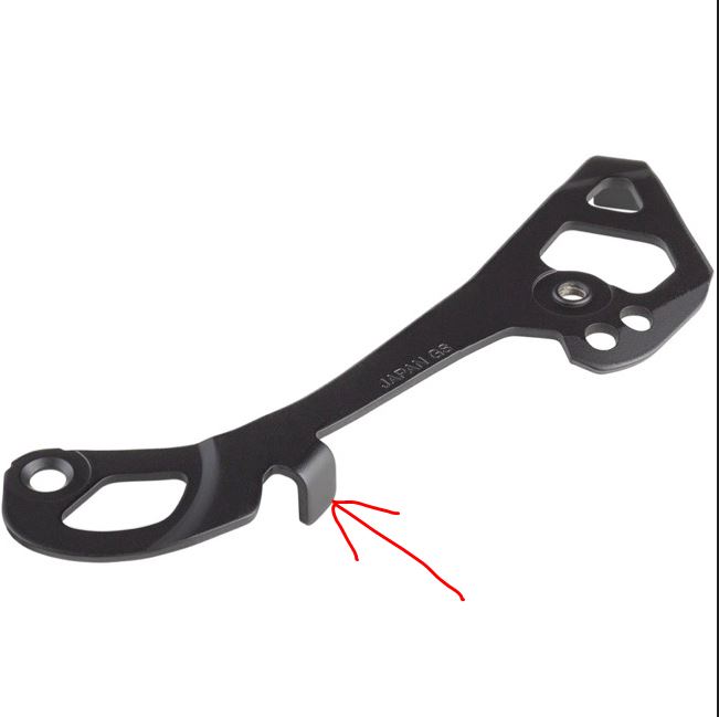

Meneehän se ketju takavaihtajan häkissä oikeaa reittiä? Moni on reitittänyt väärältä puolelta tuota merkittyä kohtaa ja sitten ihmetellään.
https://pic.useful.fi/hgpwivkFM.jpg
^Täytyy myöntää että itsellkin joskus käynyt noin kun ei ollut kunnon telinettä ja jossain pyörän vieressä kyykkien säätelin.
Kahdessa tehtaan kasaamassa on ollut tuo sama virhe!
Jääköön merkki mainitsematta.
Itse olen onnistunut reitittämään ketjun myös tuon häkinpuolikkaan toisessa päässä olevan täpän väärältä puolelta.
Samassa asennukseessa tosin ketju meni myös seatstayn väärältä puolelta [emoji23]
