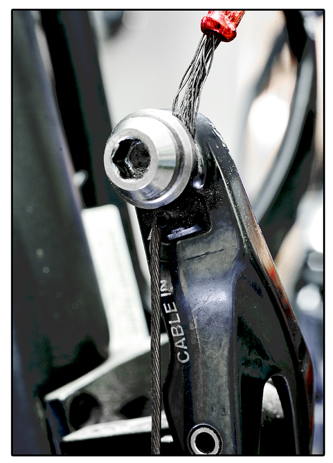

Onko vaijeri oikein Ultegran etuvaihtajassa? Vedin sen pienen tapin vasemmalta puolelta ja ruuvin alle oikealle, mutta vaihtaminen on silloin jäykkää. Näin ainakin toimii mainiosti.
http://www.helos.fi/photos/ultegra-etup.jpg
Ei ole oikein. Pultin alta pitää vetää ylöspäin eli ihan tuon vaihtajassa olevan ohjeen mukaan.

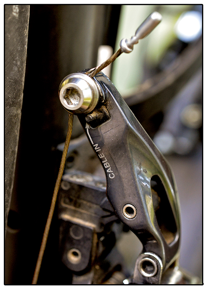

Kiitos ohjeesta, nyt vaijeri kiertää oikein. Vanhoissa Ultegroissa ei (ainakaan kaikissa) ollut tuota tappia ja katsoin niiden ohjeista. Nyt toimii pehmeästi.
