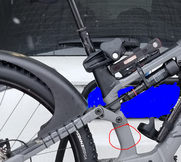

Onko porukka kuskannut Neuron:ON vetokoukkuun laitettavalla telineellä? Mietin tuota rungon kiinnitystä, että mihin sen laittais kiinni. Iskari ja juomapulloteline aika pahasti tiellä. Paras vaihtoehto mitä keksin on, että irroittaa juomapullotelineen ja tuosta iskarin alapuolelta sen kiinni. Turhaa jumppaa kyllä irroitella tuota juomapullotelinettä, mutta minkäs teet kun tuo geometria on tuollainen. Jos jollain on parempia ideoita niin kertokaa ihmeessä.
Pyöränä Neuron:ON9 ja pyöräteline Hapro Atlas Premium Xfold 2
Itsellä kulkenut Velospace XT2:n kyydissä satulaputkesta kiinnitettynä. Ainakin nuo Thulen kourat saa pyöritettyä että saa joko vaakaputken ylä- tai alapuolelta kiinni.
Niin kaipa sen siihen satulaputkeen voisi laittaa kiinni. Siitähän se on pistettävä tuohon huoltotelineeseen. En ole ihan varma miten tuossa pyörätelineessä riittää korkeus. Yksi mielestäni tuon pyörän huonoista puolista, että joutuu tuohon hissitolppaan laittaa kaikki telineet kiinni.
edit: korjattu lausetta
Esim tuosta rungon pystyputkesta ennen varsinaista satulatolppaa saa kiinni tai sitten tuolta alapuolelta mahtuu kanssa ottamaan mitä testailin.
