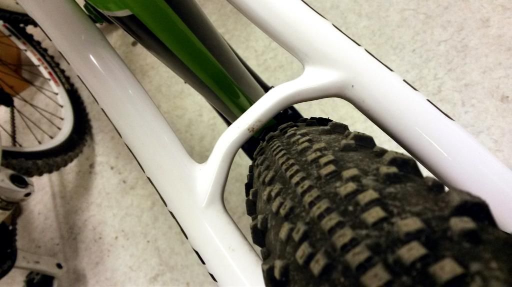

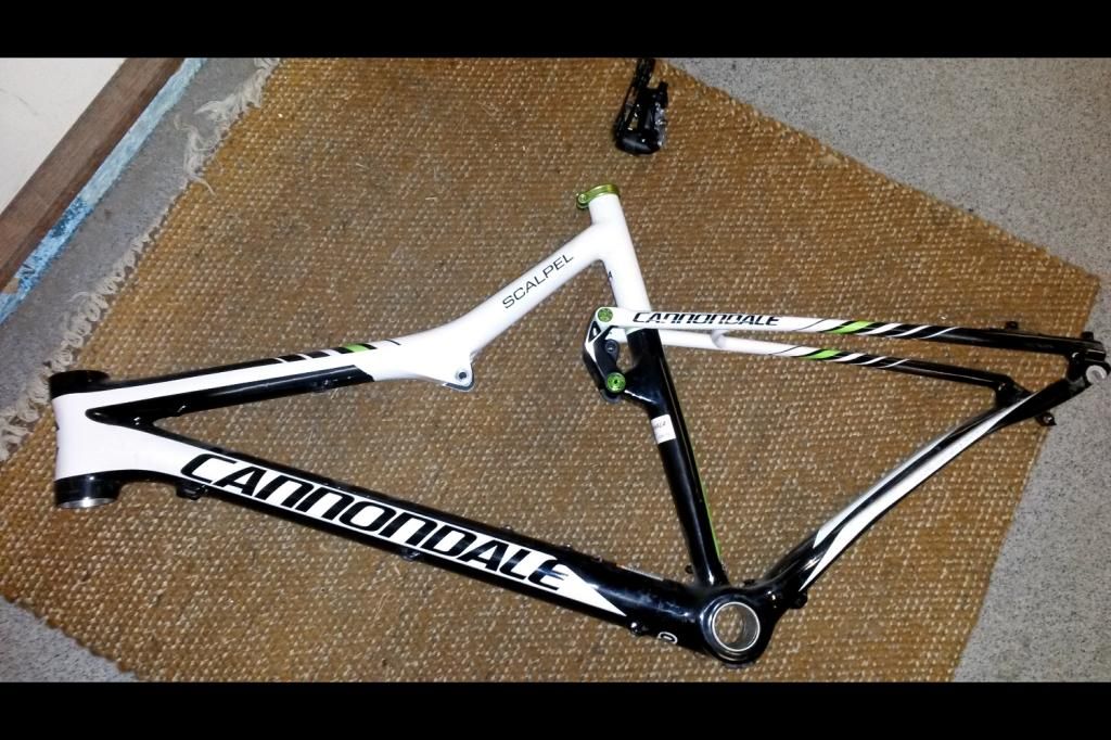

Kahta on, tämä on se toinen.. oli ihmetys itselle(kin?) kun ekan kerran törmäsin. 15mm läpiakselilla tarpeen.
https://uploads.tapatalk-cdn.com/201...9dd65d9e8f.jpg
edit: tuplat
Toinen aukeaa Shimanon takapakka-avaimella ja toinen Hollowtech II -keskiöavaimella. Pakka-avaimella aukeava malli ei ole yhteensopiva kaikkien läpiakselinapojen kanssa. Tai oikeamminkin kaikki pakka-avaimet eivät ole yhteensopivia läpiakselinapojen kanssa, jolloin avain kinnaa päätyholkkiin ja näin ei ylety lukkorenkaalle asti.
edit: itehän ostin just DT 350 navat joista takanen on kuudella pultilla ja etunen centerlockilla. Nyt kävi näin .___.
