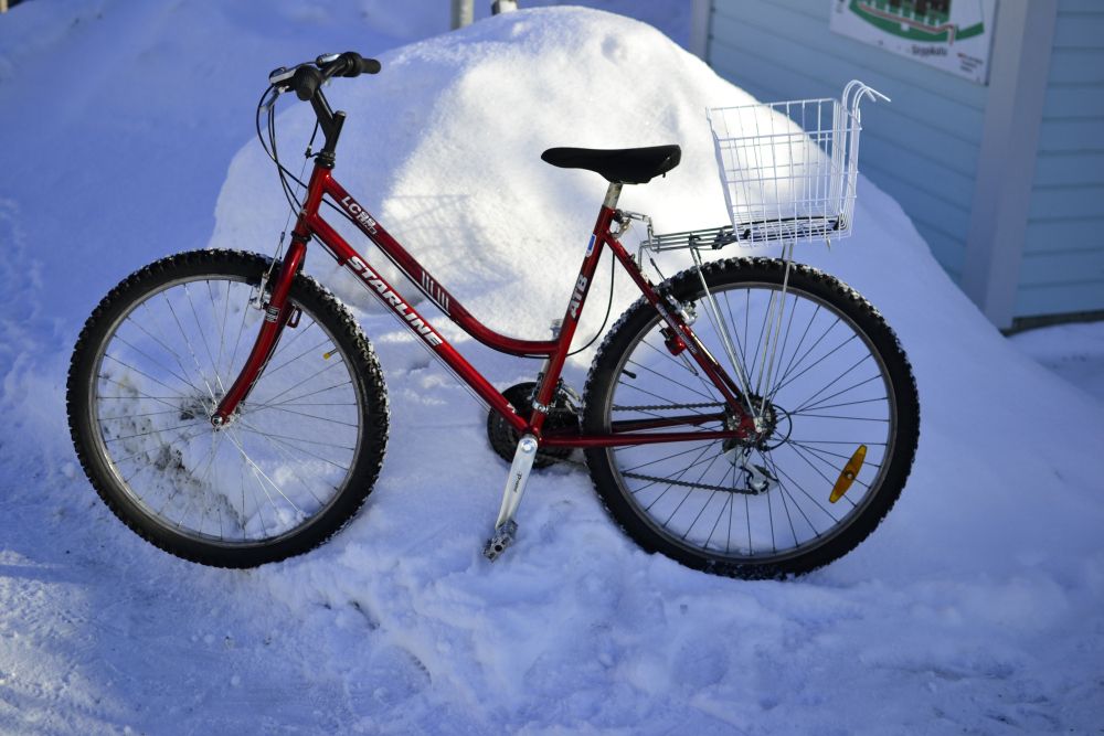

Kauppakassin rakennusta kierrätysosista. No satulatolpan ja pannan jouduin ostamaan. Jarrulänget vielä tarttis...https://uploads.tapatalk-cdn.com/201...7e1072692b.jpg
