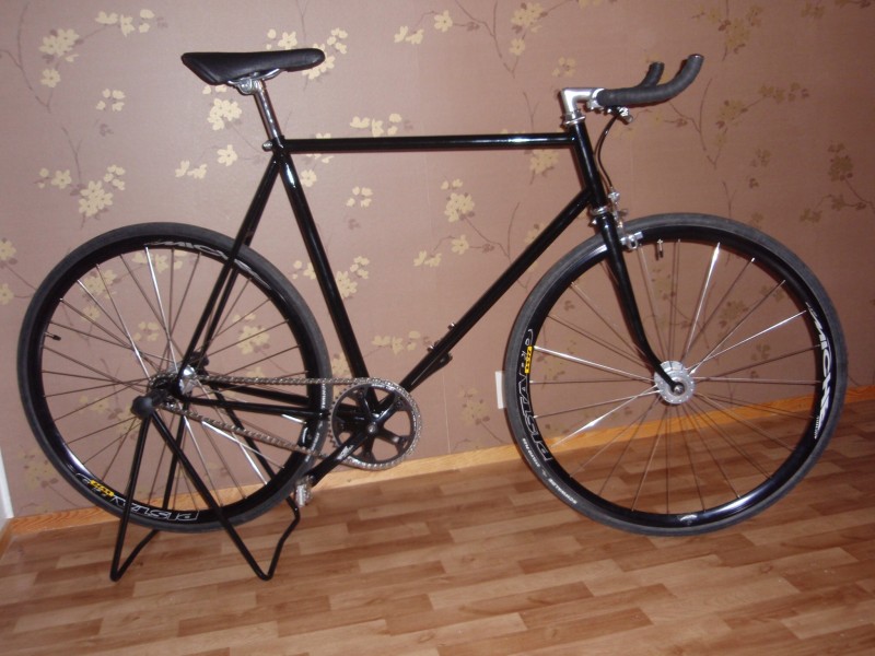

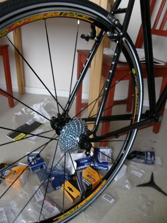

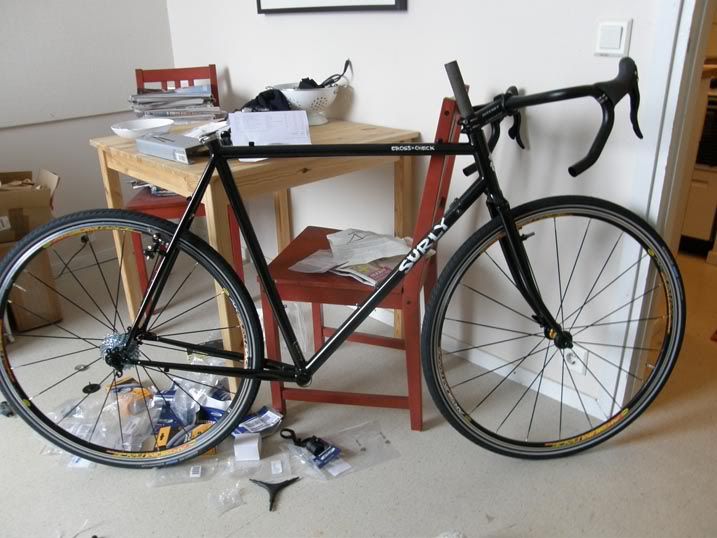

Rakentuu pikku hiljaa...
http://www.oldklein.com/kleinit/Bad/badcampy4.jpg
Et klassisemman mallisia vähän ajettuja '06 Velocekahvoja (sillä oikealla vaihdemekanismilla) haluaisi tuohon? :)
Ja jottei olisi offtopiccia liiaksi, niin komean näköistä osaa sulla. Klassista tankoa saattais ehkä kaivata vielä, tosin ainakaan 3TTT Paris-Roubaixiin Campan ergopowerit ei oikein istu hyvin.

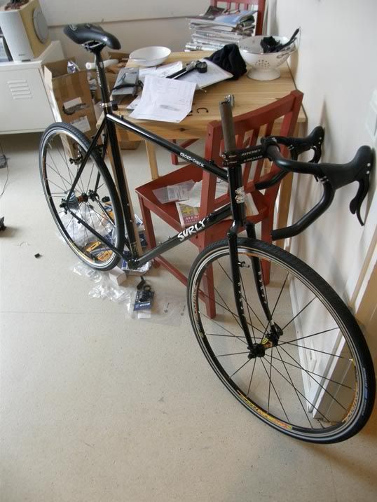

Mulla on cyclocrossarissa '06 kahvat enkä ole koskaan oikein pitänyt niiden muodosta. Halusin tarkoituksella nuo uudemmat, koska shimanon kaltaiset isommat kahvat tuntuvat sopivan paremmin käteen.
Hommaan tuohon varmaan vielä joskus italo-taivutuksella varustetun tangon, mutta kokeilen tuota nyt ensin. Kiitti vinkistä, että Paris-Roubaix ei välttämättä toimi. Kattelin sitä jo vähän sillä silmällä.
Eilen tuli postissa vielä tuollainen Velo Orange Model 6 / Torelli Tipo Uno Sport -satula (524 g). Ei raaskinut mitään Brooksia tms. vielä.

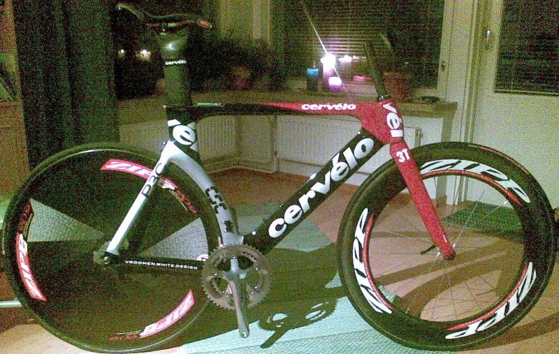

Minä odotan tänne nyt sitten kuvaa Kervelon uudesta projektista... Alkaako se C:llä?
Oma projekti osien osalta kohta kasassa, vielä etuvaihtaja, vaijerit, ketju, tankoteipit ja pulloteline odottavat lähtölupaa maailmalta.
Kyllä se C:llä alkaa...
Rungosta on vasta tilaus sisällä, nyt odotellaan miten homma etenee. Projektin on kuitenkin tarkoitus jatkua vasta kesällä/syksyllä, joten ei kannata pidätellä hengitystä odotellessa.;)

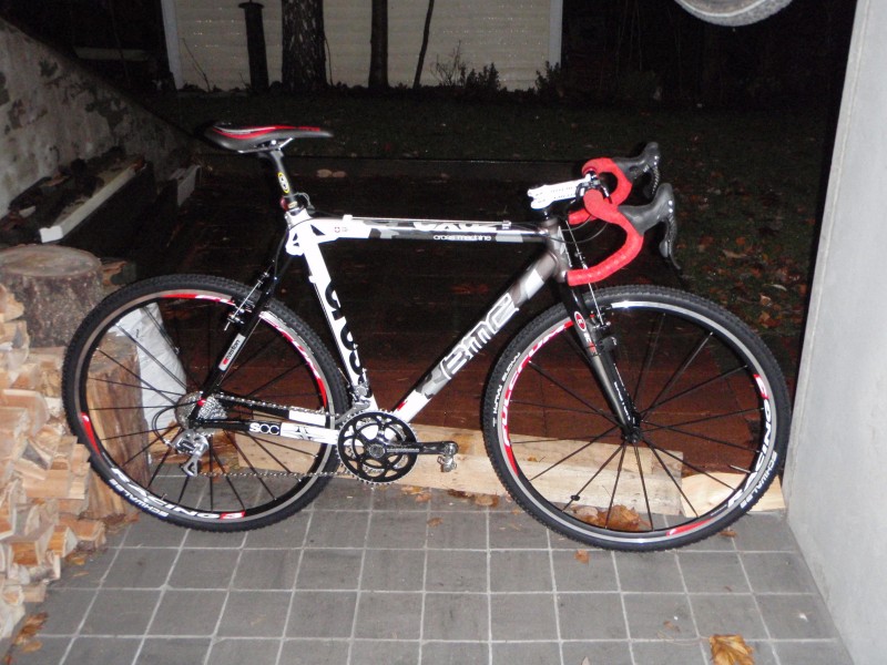

Noniin loput osat saapuivat ja tässä pikaisesti laitoin kasaan että yleisilme selviää. Omaa silmää miellyttää kovastikkin :)
http://i35.photobucket.com/albums/d1...3/P3101853.jpg
http://i35.photobucket.com/albums/d1...3/P3101844.jpg
http://i35.photobucket.com/albums/d1...3/P3101861.jpg
http://i35.photobucket.com/albums/d1...3/P3101849.jpg

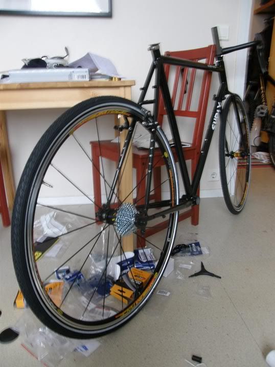

kirjotanpa nyt tämän threadin alle kun en etsimällä löytänyt viisaampaakaan paikkaa. Olen tässä aloittelemassa ensimmäistä maantiepyöräprojektiani, kyseessä on todellinen budjettipyörä mihin tulee käytettyä osaa ja projektilla ei sinällään ole mikään kiire.
rungon olen valinnut, saan käytetyn cicli b crookin ja haarukaksi kaavailin:
http://www.chainreactioncycles.com/M...?ModelID=22932
onko tuosta mihinkään?
ohjainlaakeriasiat on mulle vielä täyttä hepreaa, mistä löytyisi semmonen perus tietopaketti niistä?
tai otetaan vastaan laakerisuosituksia kyseiselle runko+haarukka paketille.
