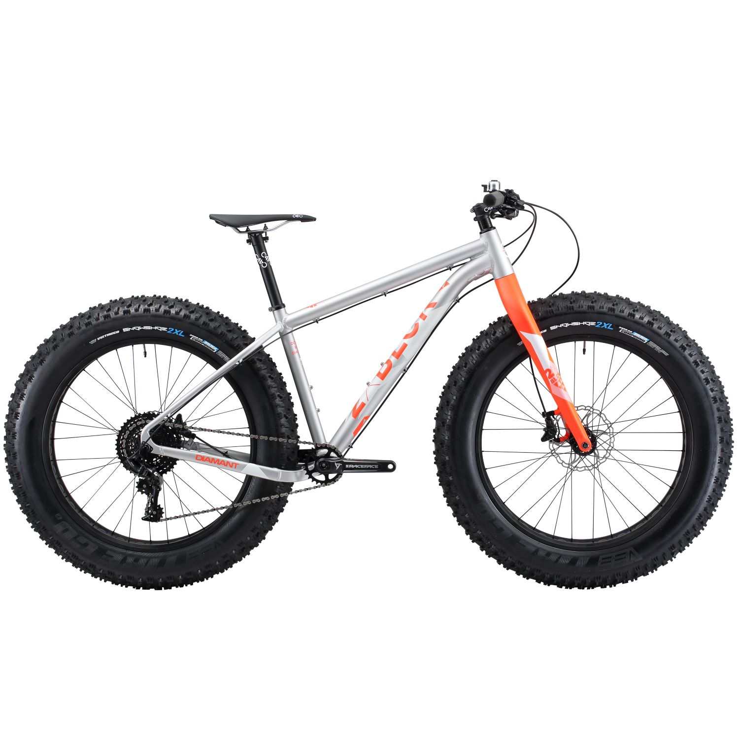

Tässähän näyttäis tulevan orkkiskokoonpanossa 2XL kumit. Tilaa on ilmeisesti isommillekkin. Hyvältä näyttää speksit muutenkin. GX 1x11, Hiilikuitukeula, läpiakselit, slx jarrut, 100mm leveet kehät. Hintakin on enemmän kuin kohdillaan n.1500€ https://www.gsport.no/produkt/206453...mond-x2-sykkel
https://gresvig.scene7.com/is/image/...=1500&hei=1500
