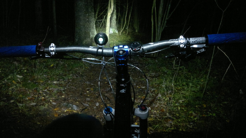

Kerralla sain (navigoidessa) käyttöön vain 5 tietoa. Kello ei niihin enää mahtunut.
Kiinanlamppujen valossa.
