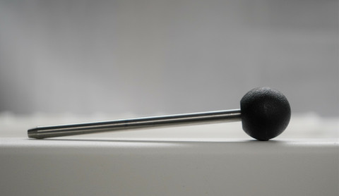

Onko se Schwalben nastatyökalu hintansa väärti? Mietin vaan kun eilen pari asentelin ontolla kuusiokolokärjellä ja oli aika äheltämistä.
Saako mainostaa mcarbonin nastatyökalua :) Joku tuhat myyty, ja muutama on antanut negatiivista palautetta.
^on väärti. Ei kannata turhaan tehdä hankalaa simppelistä hommasta.
Kuvaa? -------
https://www.mcarbon.fi/fi/tuote/nastoitustyokalu
Näyttäisi enemmän kartiolta tuo pää vs. Schwalbe. Kuvan lisääminen ei näköjään edelleenkään toimi...
Schwalbe
https://www.bike-discount.de/media/i...b1_800x800.jpg
Mcarbon
https://images.finqu.com/b6fd88999f2...eg?w=480&h=480
45NRTH
https://www.foxcomp.fi/assets/shop/i...stud-tool.jpeg
Näyttäisi aika pätevältä tuo mcarbonin vehje. Schwalbe on itsellä, mutta tuntuu jotenkin lasten työkalulta, on sellainen pikkuinen.
Mulla on sellainen T-kirjaimen muotoinen työkalu, mutta tuo Mcarbonin lienee vähintään yhtä hyvä. Sellainen ruuvimeisselin mallinen on huono. Ranne on siinä väärässä asennossa ja sen kyllä huomaa, kun jonkun 500 nastaa tikkailee yhteensä kahteen renkaaseen.
Edittiä: just toi 45Nrth-työkalu mulla. Olen vielä hieman tuunannut sitä lätkämailan grippiteipillä. Se ja kumihanskat, niin a-vot.
