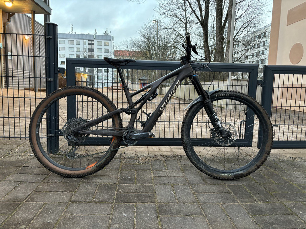

Itsellä täpärissä nyt tällainen sekarengastus. Vähän tuo ruskea tuolla takana sattuu silmään, muttei niin paljon kuin aattelin. Butcheri on siirtymillä kauhea jarru mutta polulla niin hyvä että sen kestää :) https://i.postimg.cc/RFvT6kyL/5307956782284532473.jpg

Hyvin huomasi rengastuksen eron päiväkotilenkillä, kun sellaisessa hyvin loivassa asfalttialamäessä missä xc-kumeilla vauhti kiihtyy hiljalleen, joutuu spessun kumeja avittamaan vähän polkemalla :D
