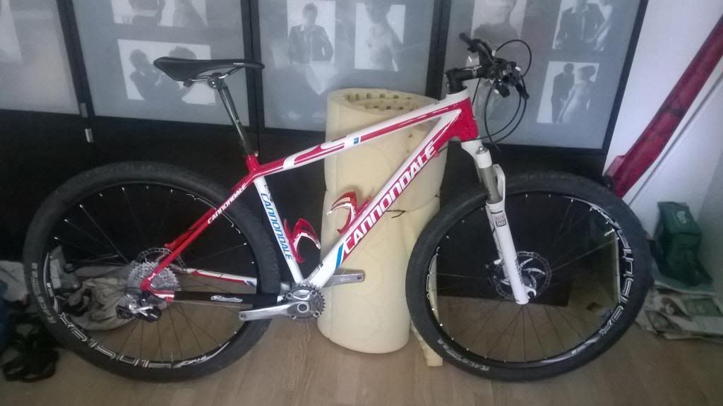

Vähän huono kuva mutta cyclocrossi tosta olis kaverille tulossa. Rungon tilasin bike-componentsista, laadukkaasti viimeistelty. Hiilari haarukan miinus on cännärin tekstit mutta kun järkihintaan sain niin miks ei. Voimansiirroksi tulee Tiagra Soran kammilla. Kohtahan tuo on ajokunnossa, joten yritetään sit ottaa edustavampi kuva.
^Näyttää hyvältä.
Raportoi jatkossakin. Olen katsellut samoja runkoja mielenkiinnolla. Hinta ei ainakaan päätä huimaa.
Runko+press fit richley ohjainlaakeri+ press fit FSA keskiönlaakeri+pk:t = 228€ joka on musta jo halpa. Runko olisi vieläkin parempi ku se ois ihan blanko, mut ihan jees noinkin. Mut yleis olemus ja viimeistely on musta todella laadukasta jos vaikka vertaa Meridan 4-cross runkoon jonka tilasin Saksasta. Sitä sai vähän hiasta sieltä sun täältä, mut tämän kanssa kaikki loksahtelevat paikoilleen täydellisesti.

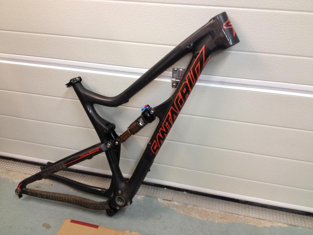

Kyseessä siis 2013-mallinen Santa Cruzin Tallboy LTc Large-koossa ja Fox CTD Kashima-optiolla varustettuna.
Osien suhteen siirryn ensimmäistä kertaa 22 vuotta kestäneen maastopyöräilyharrastukseni aikana pois Shimanon käyttämisestä. Osasarjaksi tähän tulee Sramin XX1.
Keulaksi RS Pike RCT3 150mm, kiekkoina Hope Hoops Flow EX (painavat joo, vaihtuvat jossain vaiheessa kevyempiin) ja hissitolppana RS Reverb.
Seuraavaksi pitäisi saada Works Componentsin heppu vastaamaan sähköpostiin, jotta voisi tilata tuohon anglesetin...

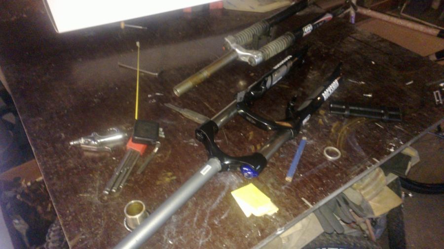

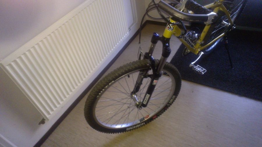

Uutena foorumilla.. Tämmöinen oli illan puhteena. Vanhan jumittaneen RS Jett:n korvaaminen toimivammalla XC32 Soloairilla. Bike Componentsilta löytyi vielä vannejarruille käypä versio. Nyt on mukavaa kyytiä entiseen verrattuna :Dhttp://i1048.photobucket.com/albums/...ps22c3e63b.jpg

Eli äkkia tulkattuna Workscomponentsin valikoimasta ei käy muu kuin EC44/EC49 laakerit koossa 100-107 milliselle emäputkelle.
Miinuksena tuossa tulee väistämättä se yläpuolen ulkoinen kuppi, joka tosin ei kuvissakaan näytä kovin korkealle.
Itse katselin tuota samaa laakerihommaa omaani, mutta totesin keulakulman riittävän loivaksi 150mm:si pidennetyllä RS Sektorilla.
Ja vinkkinä heitettäköön vielä sellainen, että laita jarrulaikoiksi suoraan 203mm eteen ja 180mm taakse, tää runko suorastaan kerjää sitä ;)

Kiitos vinkeistä! Molempia viestiketjuja on tullut luettua ja tuohon angleset-ketjuun kirjoitettuakin.
Munkin piti hommata harmaa aluversio kun oli MTBnews.de:n Bikemarktissa todella hyviä diilejä (900€ uusi runko) mutta ne oli Medium-kokoa ja tarvitsen Largen. Lähti sitten vähän mopo käsistä kun bongasin eBaysta tämän.
Works Components on yhden miehen firma, mutta aika paljon on kommentteja, että sähköposteihin ei saa vastausta. Olen laittanut sinne 2 viestiä koskien custom-headsetin valmistamista ZS44/EC49 speksillä, mutta en ole saanut vastausta. Ei kai sillä hirveästi muuta eroa ole kuin kosmeettinen haitta että yläosa on EC eikä ZS. Piken kaulaputki on tarpeeksi pitkä vaikka oliskin EC-mallinen.
Tuosta EC44/EC49-mallista olisi 93-99mm ja 100-107mm emäputkille versiot. Large-koon LTc:n emäputki on 99mm eli taidan päätyä siihen versioon, vaikka tuolla MTBR:ssä tyypit on ostaneet 100-107mm versiota.
