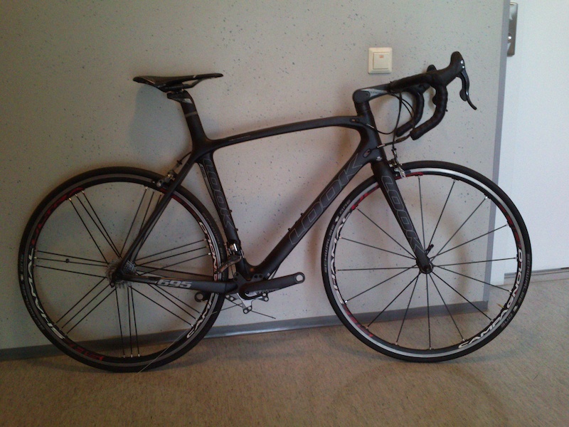

Nätti; olisiko ruskea jakkara sarvinahkojen mukaan kirsikka kakkuun?
Vastamulkoisesta värityksestä paljon pinnoja noin muuten:rolleyes:
Kohtuu järeän näköinen välitys? Me like, lot.
Tummeloi sarvinahat ja anna palaa:)Yksinkertaisuus on kauneutta.
