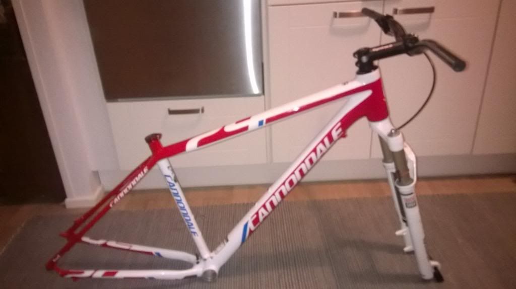

Oma projektini alkoi huonoissa merkeissä. Olen kasaamassa työmatkapyörää On One Inbred 29''-rungosta. Aloin kiertääShimano XT M8000 MT800 Hollowtech II -keskiötä paikalleen.
Eipä onnistunut. Kiertosuunta ja puolet olivat oikein. Ihan kuin kierretiheys olisi ollut väärä.
Huomasin, että Inbredin keskiön kierteet olivat vaurioituneet. Nyt ottaa aivoon ja mietin mitä tekisin.
Käsitykseni mukaan keskiön pitäisi käydä runkoon. Olenko itse vaurioittanut kierteitä vai olivatko ne valmiiksi jo pilalla. Rotsaus olisi voinut korjata tilannetta. Planet X:n kanssa en jaksa lähteä vääntämään. Mielessäni oli rungon käyttö pajalla. Kierteet ovat kuitenkin pilalla vain parin kierroksen alueella.
Hyviä neuvoja otetaan vastaan.

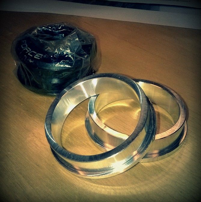

Ihan mielenkiinosta miten kierteet rotsataan. (Eikä siis avata).
No minulle jollakin tavalla selvisi vasta tänään tuo rotsauksen käytännön toteutus, joka suoritettiin Parktoolin työkalulla.
Molemmat puolet jyrsitään kohtisuoraan akselin suunnassa. Kierteille ei itsessään tehdä mitään, mutta niiden varaan kiinnitetään paikallaan pysyvä osa.
Eli keskiön "päätyjen" oikaisu. Rotsa oikealta nimeltä kalvain voi olla niin iso etä keskiöön tulee ohjaus ja sitten pyöräytetään päädyt suoraksi. Mielenkiintoista.
Tästä pitäisi lähteä väkertämään. Melkein kaikki osat jo löytyy.
[IMG]
http://kuvapilvi.fi/k/yKQP.jpg[/IMG]
Kyllä ne kierteet korjataan siinä samalla ainakin jos käyttivät BTS-1 työkalua.
Se toimii niin että ensin kierretään jenkatapit sinne kierteisiin molemmille puolille jolloin tulee kierteet kuntoon.
Sen jälkeen rotsataan keskiömuhvin päädyt kierretappien ollessa edelleen siellä muhvin sisällä ohjureina.
