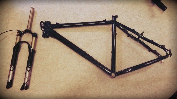

Torilta löytyi aihio kuin tilauksesta. Halpa hinta ja oikea koko houkutteli ostamaan Dacon-merkkisen raamin pois kuleksimasta (jos jollain on tarkempaa tietoa merkistä, vois laittaa viestiä). Jännityksellä avasin paketin ja tarkalla syynäämisellä vaikuttaa suhteelisen laadukkaasti tehdylle. Lisäksi tuntui olevan ohennettua alsaa ja silti yllättävän jämäkkä. Tässä on hirveästi samaa kuin viime kesänä, niin ikään nopeana herätteenä, ostamassani Quantecin rungossa.
http://i148.photobucket.com/albums/s...ps2b91e8cd.jpg

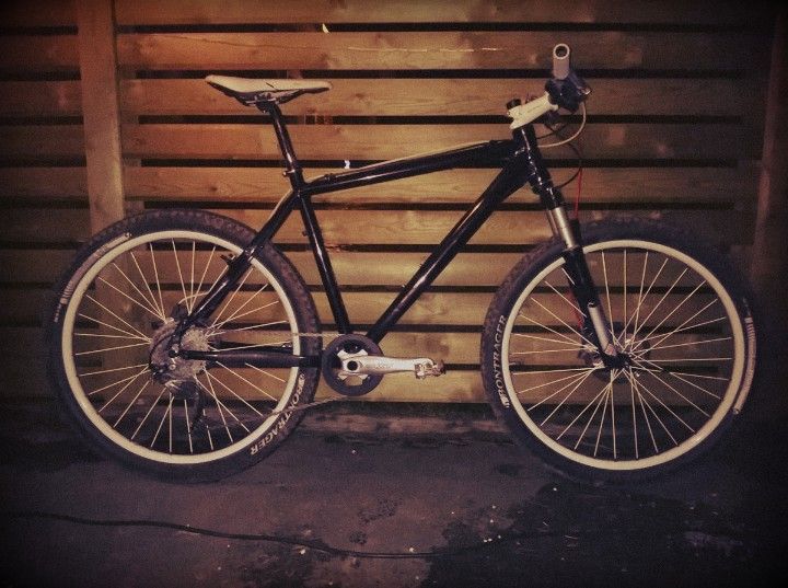

Njoo, ei muuta ku hyllystä U'I:hin tarkoketut kilkkeet levälleen aihion viereen ja ruuvaamaan. Keulaksi siis -10 SID Race, kiekot (Sunn kehät, XTR/SLX navat) on pyörineet viime kesän ja alkutalven vuorotellen vissiin jokaisessa huushollin pyörässä. Kammet ja 34t nw:n otin U'I:stä (ja siihen tilalle vähän enemmän retrot octalink-Aliviot), takavaihtaja/ketju XTR, pakka XT ja jarrut niin ikään kiertopalkintoina talouden pyörissä toimineet XTR:t. Putkiosat hyllystä mitä sattui käteen osumaan (Diamonbackin tolppa, Velon penkki, Racefacen hiilaritanko, Syncros stemmi ja Spectran gripit). Pitäs melkeen roikottaa vaakalla tuota, koeajolla tuntui jotenki erikoisen kevyelle vaikkei varmaan todellisuudessa hirveän kevyt olekaan (11-12kiloa, veikkaan).
