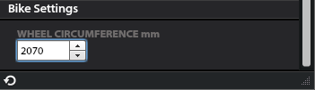

Ehkä tyhmä kysymys mutta laitetaanko Turbo Muin + Trainerroad yhdistelmässä rengaskooksi ohjeissa näkyvä 2070/13.2 vai jaetaanko 13.2:lla Trainerroadissa defaulttina oleva 2096mm tjsp. ?
The Muin's Wheel Circumference should be set to 2070mm when using VirtualPower and a speed sensor. You can adjust the Wheel Circumference settings under the Profile tab of your app.
http://support.trainerroad.com/hc/en...0_06-13-28.png
http://support.trainerroad.com/hc/en...0_06-14-07.png
For users with the Elite Misuro B+ Speed/Cadence/Power sensor, follow the Elite instructions regarding wheel circumference. This is (actual wheel circumference in mm/ 13.2). Enter this figure into the above setting.
Laitoin pikaviestiä TrainerRoadille ja sieltä tulikin alle minuutissa varmistus että 2070/13.2 eli 157 on oikea arvo tuohon.
