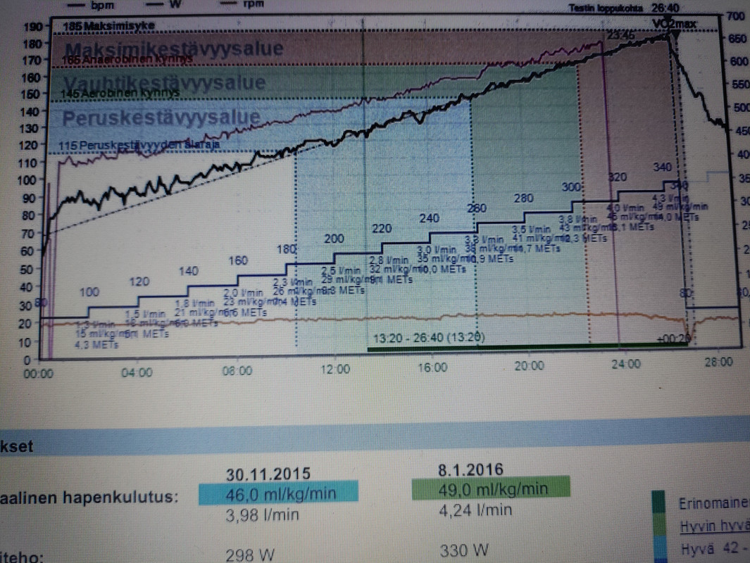

Laitoin ketjuun -treenivinkit pitkiin pyörämatkoihin...- yhden palauteraporttimallin. Malli pohjautuu todelliseen testitulokseen, Sami, 86,5 kg.
Tästä testituloksesta on oheinen kuva.
https://i.postimg.cc/g0rV1P1d/vo2maxgraafi.jpg
- testi on 2 minuutin portailla, ilmeisesti käytetään myös 2,5 ja 3 minuuttia ?, joissa watit ja korotukset vähän erilaisia mutta muuten sama
- portaan päässä oleva hapenkulutus luku litraa per minuutti on vakio ja perustuu tiedettyihin watteihin/käytettyyn työhön?
- jos näin on niin voiko tuosta suoraan laskea oma vastaava hapenkulutus/min ja ml/kg/min jos tekee vastaavan testin (viimeisen minuutin data watit/hapenkulutus perusteella), kynnyksiä tuosta ei saa selville
- portaat ilmeisesti etenee 0,2 -0,3 litraa/per minuutti aina 20 watin korotuksella ja 2 minuutin ajolla, tällä tosin ei itselle merkitystä
- on muuten aika iso ero mitä esim. 41 vs 49 oikeasti tarkoittaa po. kaverille, ajassa ja tehoissa testin mukaan
Hapen kulutus suhteessa tehoon ei ole oikeasti vakio. Tässä on varmaan käytetty jotain tilastollista keskiarvoa tms.
Tuolle hapen ja tehon suhteelle on oikein termikin: CE eli cycling economy eli W/l/min. Tuossa pari postausta sitten linkatussa tutkumuksessa se oli vaihdellut siinä 70-100 ammattilasilla.

voi olla ihan tyhmä kysymys, mutta jos tehdään perustesti ilman kaasujen mittausta niin mistä sen hapenkulutus katsotaan ?
Taulukosta.
Siis suoralla testillä mitataan kulunut happi suoraan hengityksestä ja epäsuoralla arvataan taulukon perusteella niinkun tossa.
joo. teholle ja hapelle on suora teoreettinen yhteys ja sitten otetaan siihen keskimääräinen lindströmmin vakio till. ei se kaus kuitenkaan mene. näyttäisi luokkaa 10% olevan tuossa käytetyn.
Suorassa hapenoton testissä käytetään 3-4min portaita. Ja niitä on vähemmän. Sykkeen ym. tulisi tasoittua ja asettua portaan loppupuolella vastaamaan ko. tehoa, 2min on siihen liian lyhyt aika. Sen näkee tuosta kuvasta selvästi kun sykekäyrä nousee tasaisesti, ilman porrastusta. Toisin sanoen, syke ei ole ehtinyt asettua yhdellekään noista portaista.
tuossa on kyllä sama tehon nousu kun mulle tehdyssä, jossa ollut 3min/30W ja tässä 2min/20W
Hapenottokyvyn testauksen kannalta ei portaan kestolla tai kuorman noston suuruudella ole niin suurta merkitystä kunhan testin kesto osuu noin 8-30min haarukkaan. Kun halutaan testata pelkästään hapenottokykyä, suositaan itse asiassa monissa paikoissa 8-12min kestoisia testejä, joissa tehoa nostetaan esim. 1W/2sek. Hapenottokyvyn saa todennäköisesti suht hyvin määritettyä vaikka niin, että pienen lämmittelyn jälkeen polkee uupumukseen saakka sellaisella teholla jota jaksaa ylläpitää 3-6min. Näissä kuitenkin kaikissa on olennaista, että hapenkulutusta nimenomaan suorasti mitataan hengityskaasuanalysaattorila.
Näillä erilaisilla protokollilla päädytään kutakuinkin samaan mitattuun hapenottokykyyn, mutta tämä hapenkulutus saavutetaan eri teholla. Jos tehoa nostetaan nopeammin, päästään testin lopussa korkeampaan tehoon. Esim. itse pääsin 20W/1min protokollalla 385W tehoon ja 30W/3min 355W tehoon, hapenkulutus kuitenkin sama. Olennaista tässä on, että kun teho nousee anaerobisen kynnyksen yläpuolelle, muuttuu hapenkulutuksen kinetiikka niin, että siinä ei enää saavuteta tasapainotilaa vaan hapenkulutus nousee jatkuvasti kunnes se saavuttaa yksilön maksimin. Toisin sanoen, jos vain jaksaa polkea riittävän pitkään, pääsee maksimaalisen hapenkulutuksen tasolle millä tahansa anaerobisen kynnyksen ylittävällä teholla.
Tuossa yllämainitussa testissä tosiaan on epäsuorasti arvioitu hapenottokyky tehon perusteella. Tämä on taas isommalla otannalla ihan kohtalainen tapa arvioida hapenottokykyä, mutta yksilötasolla siinä on puutteensa. Kuten mainittu, yksilöiden välisessä taloudellisuudessa on eroja, jolloin sama teho vastaa eri hapenkulutusta. Tämä malli ei myöskään ota huomioon sitä kuinka suuri osa energiasta tuotetaan anaerobisesti ja miltä työteholta alkaen anaerobinen aineenvaihdunta lähtee selkeämmin kiihtymään. Jos nyt ajatellaan, että vaikka harjoittelun seurantamielessä polkee 3kk välein vaikkapa 30W/3min protokollalla uupumukseen saakka ja saavuttaa testissä vaikkapa 30W kehityksen. Tämä kehitys voi kuitenkin johtua 1) kehittyneestä hapenottokyvystä, 2) muutoksesta anaerobisessa kynnyksessä, 3) muutoksesta anaerobisen aineenvaihdunnan tehokkuudessa, 4) muutoksista taloudellisuudessa.
Tuo yllä mainittu 3-4min testi suorassa hapenottokyvyn testissä liittyy ensisijaisesti kynnysten määrittämiseen, ei niinkään hapenottokyvyn mittaamiseen. Riittävällä portaan kestolla tavoitetaan sitä, että kuorman lopussa mitatut hengityskaasuvasteet sekä veren laktaattipitoisuus ja syke olisivat vakiintuneet ja vastaisivat tehoa. Tämä oletus toki pitää paikkansa vain peruskestävyysalueella. Kääntäen, kun pyritään epäsuorasti tehon perusteella arvioimaan hapenottokykyä, suositeltavaa on käyttää hieman pidempiä portaita (3-5min), jotta hapenkulutuksella olisi riittävästi aikaa nousta tehoa vastaavalle tasolle.
