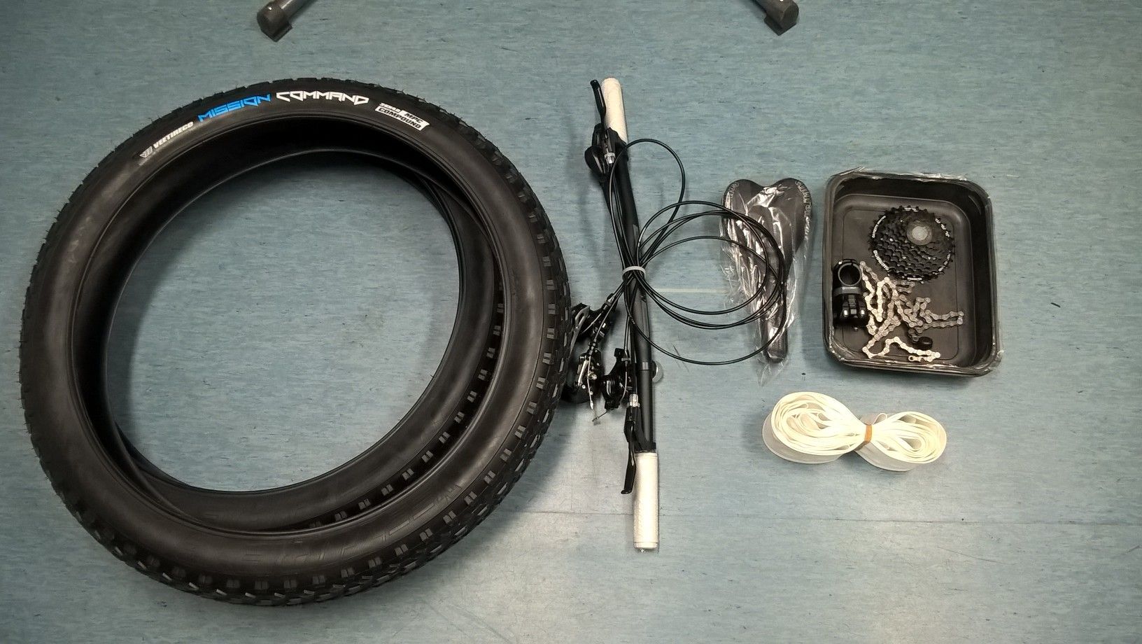

Saa mennä nyt näin. En saanut kalavakuumia oikein hyväksi, niin tein perinteisesti gorillalla tubeless konversion. JJ 4,8 tuntuu aika hämmentävältä leijaamiselta tällaiselle new-born fättimiehelle, joka vuosia ajellut nakeilla röllipolkujakin.
Penkki vaihtui omaan ahteriin sopivaan spooniin.
Aika pienenä ajattelin upgreidauksen pitää. Muihin pyöriin tullut hakattua rahaa sen suhteen liiaksikin.
