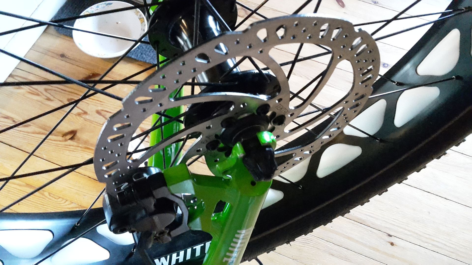

Kuva ois kiva. Liten etunapa on 135mm leveä, joten 16cm pikalukko kuullostaa loogiselta.
Hirveen hyvät videolinkit, kiitos. Tuolla varmistuin että ihan ohjeen mukaisesti olen toiminut kiristäessäni pikalukon. Samoten tein jarrusäädöt ja videon rohkaisemana irroitin koko jarrusysteemin todetakseni että vika ei tosiaan ole siinä. Rengas ei vain kertakaikkiaan pyöri. Mistä kohtaa ottaisin kuvia niin pääsisi pohdinnoissa eteenpäin?

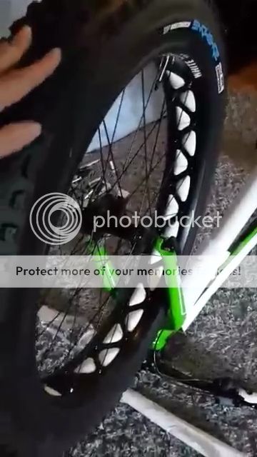

Testataas saanko jotain käyttökelpoista dataa liitettyä..
http://vid365.photobucket.com/albums...1472970476.mp4

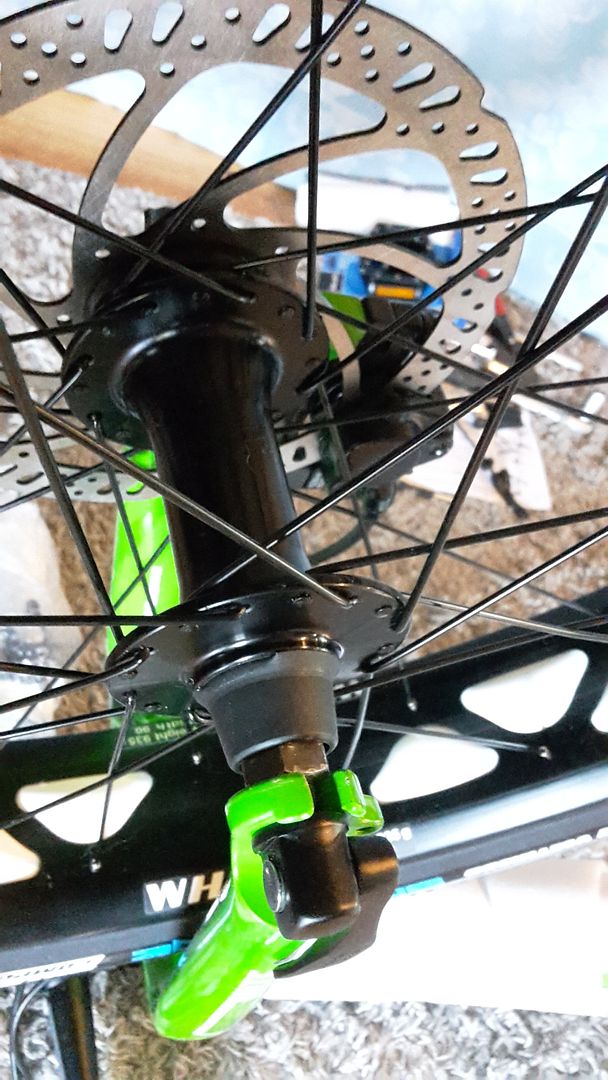

Ihanaa kun täällä vastaillaan näin aktiivisesti. Otin jo koko jarrusatulan irti todetakseni että yhtä nahkeasti pyörii rengas. Eli viittaisiko tuo nyt siihen että navassa pultit liian kireällä? Tutkin jo sen verran että otin sen kumitutin pois ja totesin että siellä on toisella puolella napaa yksi pultti ja sen kumitutin puolella kaksi pulttia joista sisempään en omistamillani työkaluilla pääse käsiksi. Käsitykseni mukaan näitä kahta pulttia pitäisi löysätä niin voisi pyöriä paremmin? Se yksittäinen pultti oli aika löysällä mutta tämä toinen puoli tuntuu olevan tosi tiukalla. Vai olenko ihan ulalla.. Joku ilo tästäkin operaatiosta on kun pakko opiskella pyörän tekniikkaa vähän syvällisemmin.
Ainakin oikean puolen pölysuoja on rutussa ja hankaa. Oikaisee ja kokeile että vaikuttaako mitään. Ja jos laakeri on liian tiukalla niin on sama kummalta puolelta hienosäädetään

Napa siellä oli vedetty niin kireälle ettei naisvoimin saanut avattua
Appiukko sen sai väännettyä auki ja säädön jälkeen rengas pyörii normaalisti. Jännä että ovat sen noin kiristäneet.
