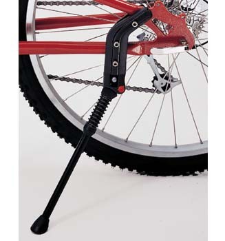

Hölmö kysymys mutta miten tuollaine kuvan mukainen jalka kiinnitetään pyörään? Pitääkö rungossa olla jonkin sortin kiinnityspiste tms?
http://www.pletscher.ch/pletscher/me...Comp_Zoom.jpeg
Tälläisiä tuo valmistaja näköjään tarjoaa...
http://www.pletscher.ch/pletscher/me...Anpassung.jpeg http://www.pletscher.ch/pletscher/me...chweissen.jpeg http://www.pletscher.ch/pletscher/me...terplatte.jpeg
Sorry ei tää dille vieläkään hiffaa mihin tuollainen palikka sitten laitetaan. Ehkäpä sit vaan pitää ostaa tällainen... :)
http://www.pletscher.ch/pletscher/me...ulti_Zoom.jpeg
yleensä tuo tulee sinne fillarin takaosaan kiinni , lähelle taka akselia.
siis tällä tavalla
http://www.sportwelt-scherer.de/imag...7797-hebie.jpg
Juu kyl mä sen hiffasin et sinne taakse... Täytynee kattoo tota uutta fillarii ehkäpä tarkemmin josko siel jotain viitteitä asiaan olis.... Jatketaan harjoituksia:D
