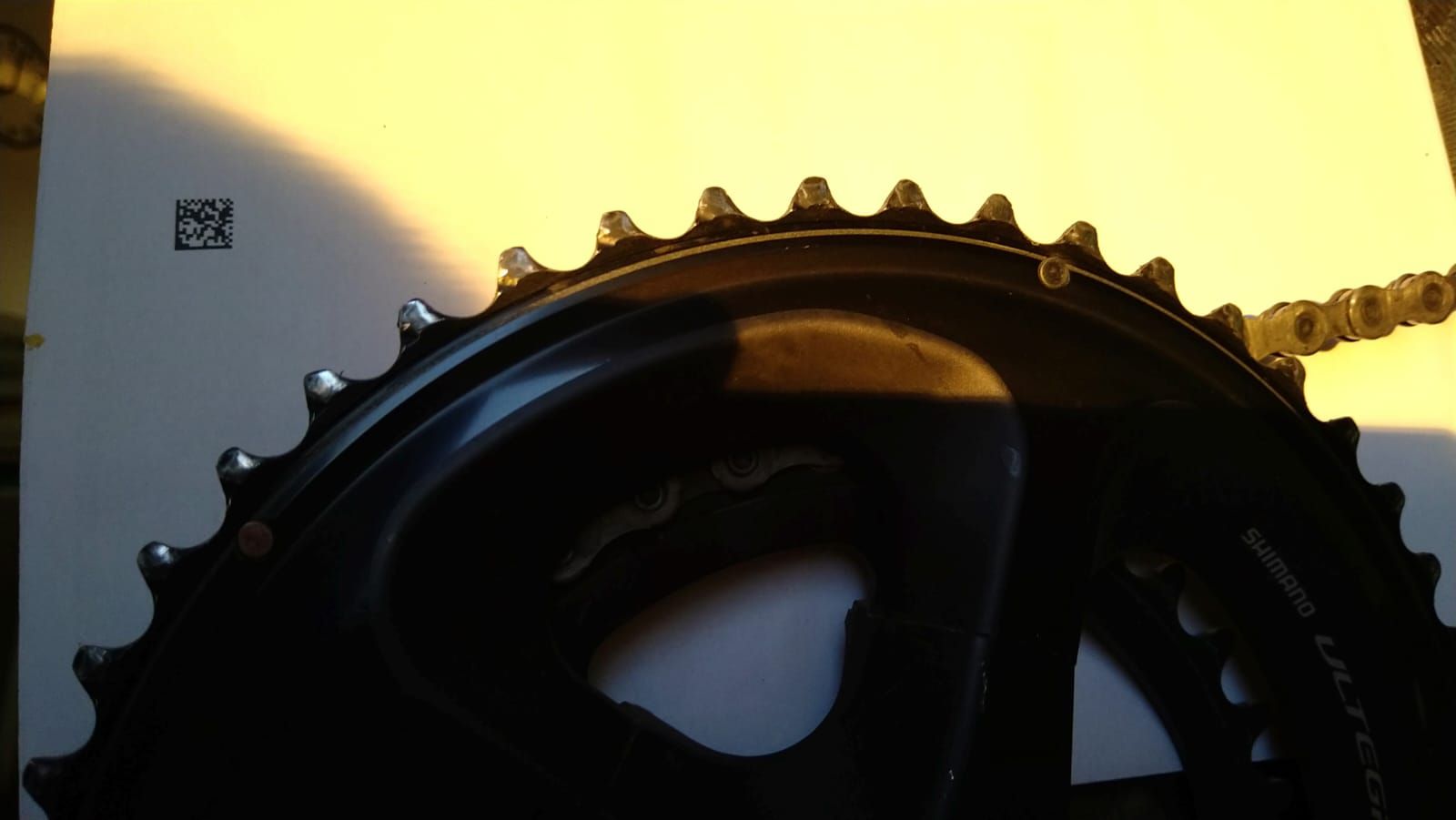

Nyt olen ajellut kuivaa gravellia pari viikkoa yhdellä vahauksella. Kilometreistä ei kyllä tietoa. Meinasin vahata ennen lauantain lenkkiä taas uudelleen Onhan se kiva, kun hiekkaa ei kerry ketjuihin lainkaan.
Gravelli kyllä syö eturatasta niin pirusti. 50t shimanolla on ajettu 8tkm ja se vaan kuluu pois.
Veikkaan just märän hiekka/muta seoksen hiovan alumiinia tosi tehokkaasti.

Edit: No eipä tuota ajoa ole tullutkaan kuin 300km, eli ei ihme ettei mitään nitinöitä vielä kuulu. Taitaa tosiaan se +500km mennä helposti kuivalla hiekallakin yhdellä vahauksella.

Voisko olla ettei vahaus voitele ketjuja ja siksi ratas kuluu. Menee vähän niin kuin kuiviltaan.
Meinaatko että samat kilometrit samanlaisessa märässä hiekka/mutaseoksessa jollain öljypohjaisella aineella voidelluilla ketjuilla ajaen eivät syö eturatasta yhtä pahasti?
