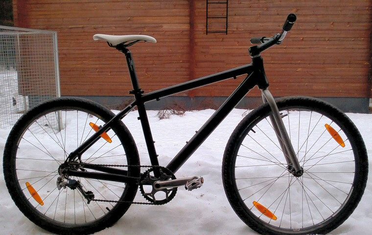

http://veep.ee/tiksu2015.jpg
Ååh!! Schwalbe super swan..? Vad swfan..?
^ jos Laken kengillä potkii noita renkaita, niin onko se kohtaus näytelmästä Joutsenlampi? :D
