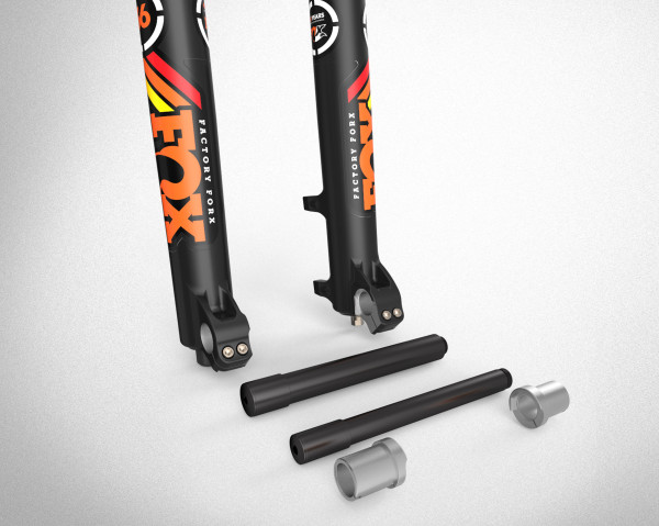

Foxin 36-keulasta orkkisakseli vioittunut. Tämän näköinen: https://www.bike24.com/1.php?content...5D=1;orderby=2
Voiko tilalle laittaa vastaavaa, esim: https://www.bike24.com/1.php?content...5D=1;orderby=2 tai https://www.bike24.com/1.php?content...5D=1;orderby=2
Lähinnä mietityttää kierteiden pituus. Kuvissa ovat hieman erilaiset kuin vakioakselissa.
Onhan ne speksien mukaan käypäisiä. Kierteen pituus voi olla eri ja akseli toimii silti, tai sitten verkkokaupan kuva on suuntaa-antava.
Jos kyseessä on tällainen Foxi, niin eihän siihen voi teoriassakaan käydä "tavallinen" akseli: :rolleyes:
https://www.bikerumor.com/wp-content...it-600x479.jpg

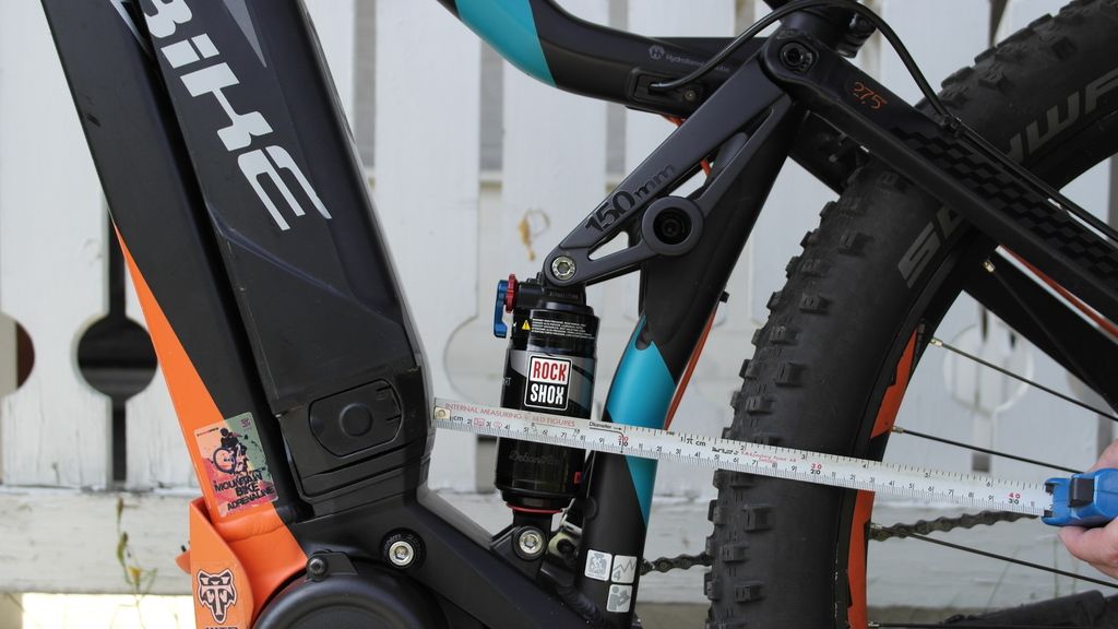

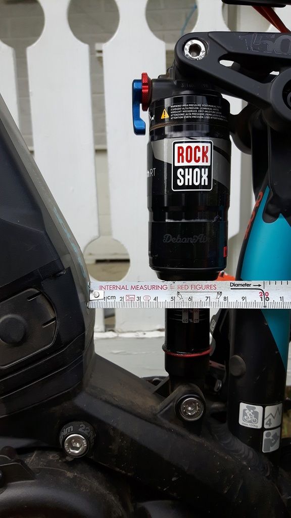

Mikähän on mitta tuosta RS Monarch plus RC3 Deponair iskarin rungosta tuohon lisäkannun ulkoreunaan ja mieluusti vielä alareunasta?
https://www.sram.com/sites/default/f...n_rc3_side.jpg
Nii että mahtuskohan tuo tähän väliin? Nykyinen iskari on Monarch RT Deponair. Iskari pohjassahan se tiukinta tekis. N.35mm näyttäs väliä olevan akkuun.
[IMG]http://i50.photobucket.com/albums/f3...sh%20kopio.jpg[/IMG]
Katoppa vielä ilman paineita, iskari pohjassa, kun taitaa linkku kallistaa iskaria viistoputkeen päin. Linkku ei näy kuvassa, joten vähän arvauksena näin.
Mitäpä vielä?
Ei tule iskari viistoputkeen päin vaan satulaputkeen päin ihan lopussa. Mittaa jää akkuun minimissään 34mm eli tiukoille menee.
Nyt kun sais vielä siitä iskarista mitan niin pääsis ehkä ostoksille.
[IMG]http://i50.photobucket.com/albums/f3...i/12015031.jpg[/IMG]
Juu, linkun nivel olikin aika ylhäällä. Mittojen suhteen en osaa auttaa.
Hassua, ettei etsimälläkään löydä minkäänmoisia mittakuvia noista, kun valmistajalla sellaiset on olemassa.
Fox näkyy olevan nohevampi tässä.
http://www.ridefox.com/fox17/img/hel...FLOAT-X2-m.jpg
Mitäpä vielä?

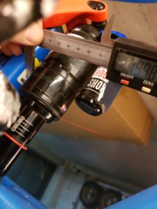

Huono kuva ja huonosti mitattu, kun iskari kiinni pyörässä ja joutu tönäriä vähän kääntää...tajusin myös jälkikäteen, että tarkemman mitan sais tuosta lisäkannun ulkoraunasta vaan tuohon ilmakannun lähimpään kylkeen, voin mittaa senkin vielä.
Tosin selvii tästä arviolta mitta, eli karvan vajaa 8cm. Ei siis kiellä eikä myönnä, ts. just inhottava, kun joudut sovittamaan jotta saat varmuuden :P
http://t3mppu.kapsi.fi/wp-content/up...17-225x300.jpg
Kiitos mitasta. Kyllä nyt menee millipeliks niin, jos sain sen mitan siitä lisäkannusta siihen ilmakannun kylkeen. Omien laskelmien mukaan se on 31mm
Tuli vielä pyörää mitattuu ja lähin kohta ei olekaan iskari pohjassa niin 32mm on lähimmillään.
