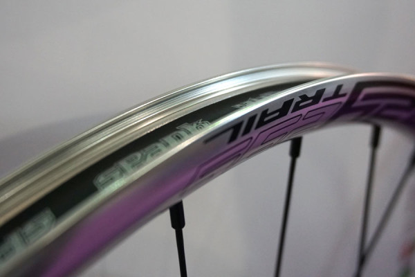

Kuinka tärkeää on saada teippi vanteen sivuseinää ylös siihen sen listan, sen koukun alle asti? Tähän kysymykseen tunnun palaavan jatkuvasti. Nyt yritin saada sen siihen.

Jos tuohon pystysuoraan reunaan kiertää teippiä, niin mitä apua siitä voisi olla mihinkään? Tavallaanhan se olisi sama kuin olisi kapeampi vanne, jos sitä siinä mielessä siihen laittaa ja teippi on paksua, kuten esim. gorilla. Eihän se tee rengasta tiukemmaksi. Toisaalta itse pinta... tasaisempihan se vanne on kuin mahdollisesti ruttuun menevä teippikin siinä eli luulisi kumin painuvan tasaisemmin paljasta alumiinia vasten. Toisaalta en oikein näe, että mitä hyötyä sitä teippiä olisi laittaa paksulti tuohon allekaan, koska liekö tuo pystysuora osa on tr-renkailla on tarkasti mitoitettu, vai onko sittenkin?
En oikein tiedä, mitä tekisin. Minulla on muutama vaihtoehto.
a) Jätän teipin, kuten tuossa ylemmässä kuvassa näkyy, eli en vedä ollenkaan sitä pystysuoraa seinää ylös. Näin ei ainakaan pitäisi tulla mitään teipin ruttuja tekemään mahdollisia vuotokohtia. Toisaalta ehkä olisi turvallisempaa, jos rengas puristaisi teippiä alleen, niin teipin reunat eivät lähti ainakaan karkaamaan liiman pettäessä?
b) Vaihdan paksumpaan teippiin (nykyinen on niin ohutta, että sitä ei hyödytä montaa kierrosta kiertää) ja kierrän sitä ylös koukun alle asti.
c) Vaihdan paksumpaan teippiin ja kierrän sitä vain vaakasuoralle osalle.
d) Jotain muuta, mitä?
Mitä olette mieltä? Millä saan vanteen ja renkaan välit tiivistymään?

Mietin, että eikös sen renkaan pitäisi tiivistyä pääasiallisesti tuota pystysuoraa reunaa vasten puristuen? Eli jos välistä vuotaa, niin voisi ajatella, että jättäisi siitä välistä teipin pois? Ellei se ole siitä löysyydestä kiinni. Jompikumpi: joko liian löysä tai sitten pinta on liian epätasainen, että sinne jää aukkoja. Tietäisi vain kumpi. Alan tosin kallistua niiden epätasaisuuksien puolelle, koska painetta lisätessähän mahdollisen löysyyden vaikutuksen pitäisi vähentyä, koska sehän puristaa vastineeksi tiukemmin, mutta vuotihan se asentamisen jälkeenkin, vaikka laitoin varmasti 3,5 baria.
Vanteen seinissähän on siinä pieniä uria, joiden tarkoitus olisi pitää rengasta paremmin paikallaan. En tiedä, onko niistä mitään apua, mutta sikälikin voisi ajatella, että ei niitä kannata teipillä peittää. Toisaalta yksi firman työntekijä suosittelee kiertämään ylös asti. Toinen vastaava sanoi, että hän kiersi vain alas ja hyvin toimi. Ota näistä sitten selvä.
Mitä mieltä olette tuosta, että tarvitaanko sitä teippiä siihen vanteen ja renkaan väliin ja jos, niin miksi?
Koska nyt mietin, että jos otan vain Stanin 19 millin teippiä, niin ei varmasti yllä lähellekään reunoja 24,5 millin vanteella. Mutta kestääkö se varmasti sillä tavoin kiinni? Jotkut netissä väittävät, että Stanin liima ei olisi olosuhteiden vaihtuessa kylmästä kuumaan kovin pitävää. Minulla pyörä on joko pakkasessa tai paisteessa. Gorillaa haukkuvat monet siitä, että se jättäisi ikävän liiman poistaessa ja jatkut sanovat, että litku saattaisi alkaa tihkua siitä läpi. Mutta tämä nyt on toissijainen ongelma. Kunhan saisi ensin vuodon hallintaan.

Nämä ovat näitä asioita, joista jokaisella on oma käsityksensä. Spankin edustaja suositteli teippaamista reunaan ihan koukun alle asti muistaakseni ainakin siksi, että sille matkallehan sattuu vanteen liitos... liitos, jonka toteutustavan nimeä en muista tähän hätään, mutta ettei siitä kohdalta vuotaisi. Että näistä on vähän hankala ottaa selvä. Ehkä totuus on se, että osalla yhdistelmistä toimivat erilaiset ratkaisut paremmin. Varmaan käyttäjistäkin.Lainaus:
Vanteen pystysuoralle reunallehan tuota teippiä ei kyllä saa enää mitenkään taipumaan/liimautumaan, eikä siinä kyllä mitään järkeä olisikaan.
