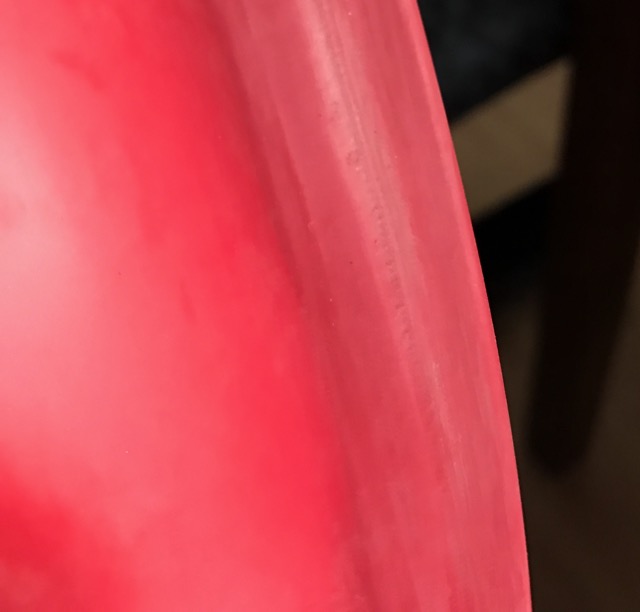

Helppo ja kerralla toimiva tupelointi tapahtui Fatty Stripper lateksinauhan kaa. Litkuna Stan's mut "melkein" tarpeeton.

Vanhemmat on punaisia

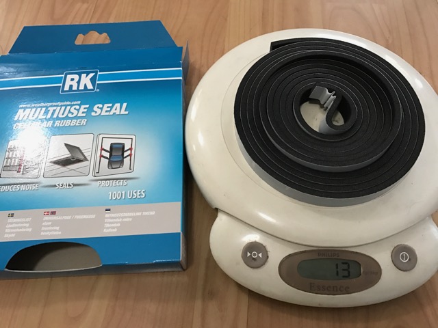

En jaksanu enää säätää vaan ajoin lähimpään K-Rautaa, josta tarttui mukaan tämä (5,90€):

Tuon leikkasin saksilla puoliksi ja tein siitä "esihyllyn" Fattystripperin alle:

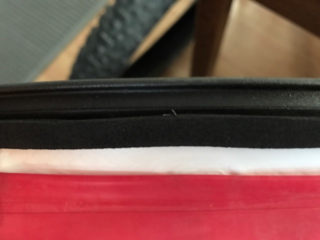

Sitten vaan Fattystripper päälle, tuli tommonen kohouma:
http://res.cloudinary.com/msuomal/im...907_yedhnv.jpg
Rengas paikalleen, osittain tuon esihyllyn päälle, Fairy-vettä liukastamaan Fattystripperin pintaa, kompuralla ilmaa ja hups, heti oli vanteella ilman kikkailua. Asennuksesta tuli yhteensä 7 grammaa lisäpainoa, koska tuosta yhdestä rullasta jäi tavaraa ylikin.

Helpompihan tuo nyt kuitenkin on kuin taistella sisurien ja/tai liinojen kanssa. Ainoa sakko tuosta on 7g lisää painoa. Homman teki viiteen minuuttiin.
