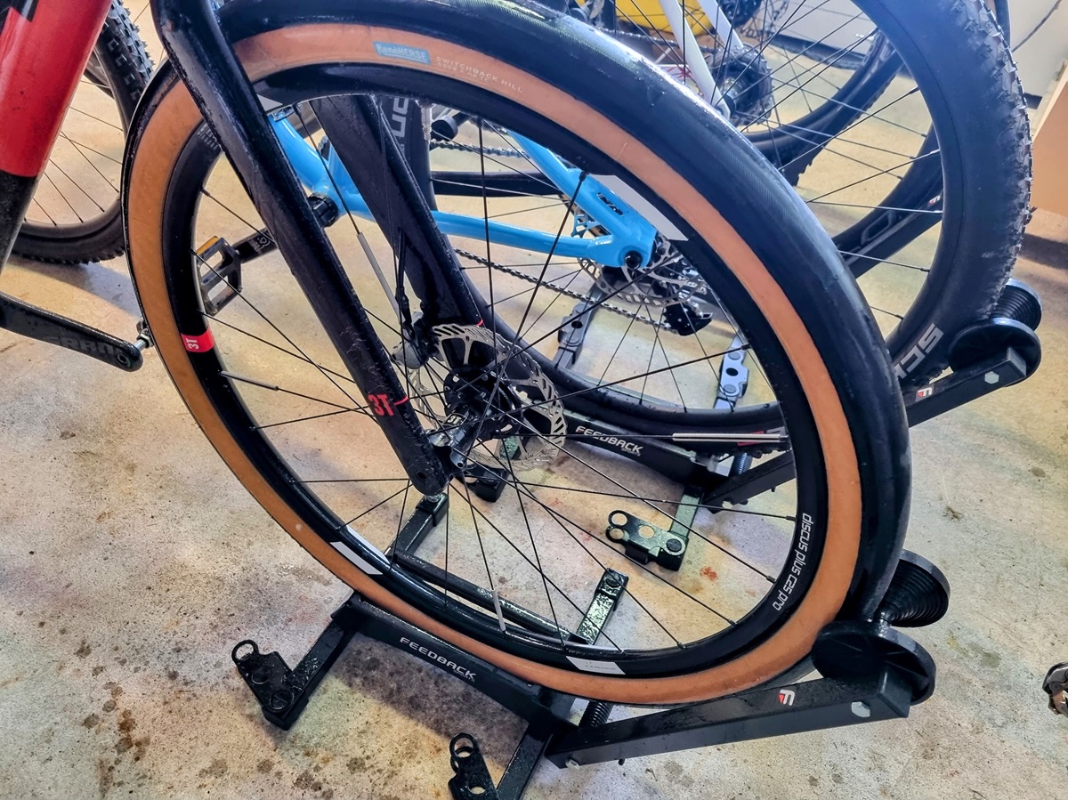

Niin kuulostaa ja (kuvitus)kuvien perusteella kylki ei ainakaan näytä tönköksi vulkanoidulta.

Minulle on tulossa samat RH:n 27,5" renkaat. Olisin halunnut mustat mutta ei ollut saatavilla niin piti ottaa tan wallit. Pitäisi sopia rungon väriin. Jos ei niin musta tussi käyttöön.
Miten noi on kestäneet kulutusta/kilometrejä?
Millaiset paineet / kokonaismassa?
Steilacoomit olleet vähäisessä käytössä pari vuotta. On ne vaan mukavat. Viime keväänä litkutin ja laitoin ajopaineet. Kävin vaihtamassa vaatteet ja ajattelin ajaa pienen tiivistys lenkin. Ajoin 100 m ja piti tarkistaa vuotaako jostain kun tuntui niin pehmeältä. Ei ollut vuotanut, ne on vaan niin pumpulia.
^Kaveri ajanut kahdet loppuun sekalaisessa ilman rikkoja, se painoi vaa'assa melkoisesti. Kovuus ei ole ongelma
