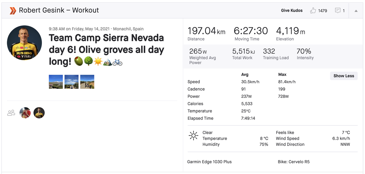

Super domestiquen pk-lenkki. Ko. proffaa pari vuotta seuranneena sanoisin että tämä on aika tyypillinen lenkki, keskitehot ehkä vähän tavallista korkeammat.

Tuollainen pro-kuskin 6h ja 200-250W ap lenkki voi sisältönsä puolesta olla suht kaukana pk:sta. Näyttävät harvemmin olevan tasatehoista jynkytystä alusta loppuun, varoen nostamatta sykettä ja tehoa. Välillä saattaa olla monenmoista intervallia ja pitkän mäen (vuoren) kiipeämistä. Sitten lasketellaan mäkeä pitkään alas nollat taulussa ja muutenkin kevyitä jaksoja välissä. If voi hyvinkin olla vaikka 80% koko lenkin ajalta.
