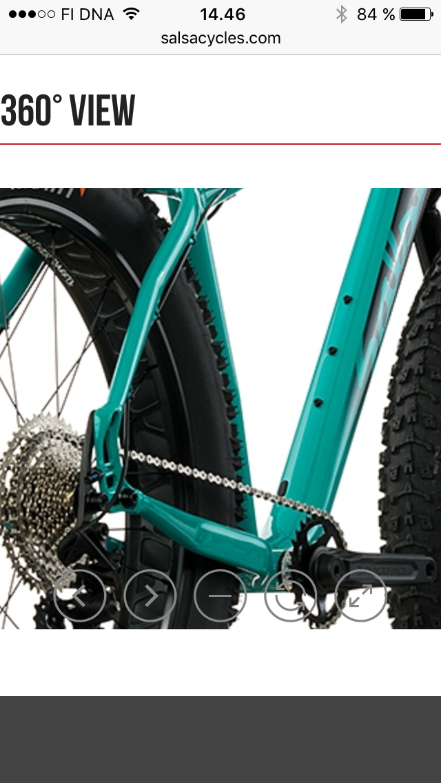

Blackborow? Mikä runko olisi sitten parempi?

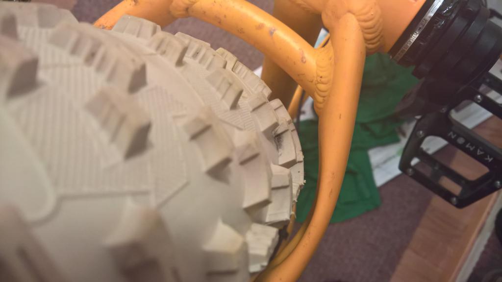

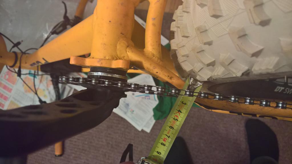

Juu, L-koko ja jonku verran vemputtava takakumi. Eiköhän toi sovi, vähän veistää poikittaisten nappuloiden nurkkaa jos osottautuu ongelmaksi.
Jotkuhan mainostaa Polea hyväksi, en tosin tiedä onko minkä verran tilavampi 100mm vanteella. Kai siinä rullamitalla ainaki on enemmän tilaa (jopa 10mm?), mutta onko oikeassa paikkaa..
Tubeless asennus, 80mm vanne ja rengas on noin 127-128 leveä. Noin sentti jää tilaa.
