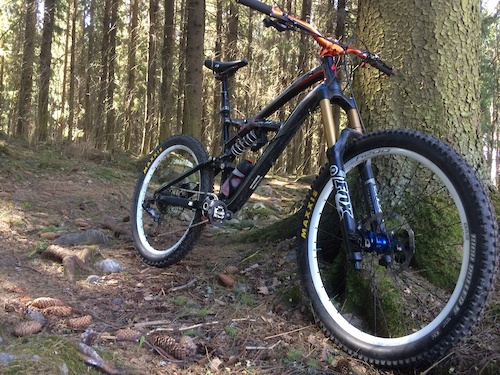

olipa mukava ylläys 2,4 ardent tavan a60 seoksella takana ja highroller II 2,4 edesssä.Pystyy tällä ranteella jo helpohkoja polkujs ajlee.
suurin yllätys oli rullaus. Ainakin tubeleksena ajettaessa aivan loistava rullaus noin isoksi möröksi. syksyllänäistävrmaa pito loppuu
